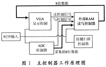

  主控制器的工作原理如图1所示。
  通过一个A/D转换控制器产生对ADC0809的控制信号。启动ADC0809之后,随即就会按照一定频率进行A/D转换。同时通过一个数据锁存信号将数据锁存到A/D转换控制模块中。这个锁存信号将作为RAM控制器写输入控制信号。当RAM读写控制器的写控制信号有效之后,将开启RAM的写使能有效信号,将采集到的数据写入RAM的第600个地址单元中,然后RAM控制器将RAM中的数据向上移动一位,移动完之后,产生一个数据更新完毕信号,之后才通过内部的一个控制信号,允许从RAM读出数据。若RAM中读数据使能,每当VGA显示控制器发出一个读数据命令时,RAM读写控制器便开启RAM的读有效信号,读出RAM中的数据,并且通过VGA控制器的时序控制和输出信号进行显示。外部的按键部分共有8个,这8个按键控制ADC0809的8路通道的选择。键盘控制器的功能就是扫描所按下按键的行和列值,并且合成键值。转换成按键数值0~7,最终控制8个模拟输入通道的选择。

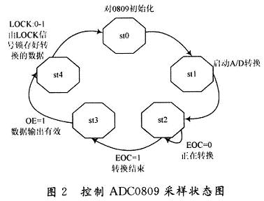

  在此设计中,是利用状态机对A/D转换进行控制的。控制ADC0809采样状态图,如图2所示。
  在状态ST0中,对0809进行初始化,之后进入到状态ST1;在状态ST1中,ALE和START信号有效,这时EOC信号变为低电平,进入转换状态ST2。此时,需要对0809工作状态信号EOC进行测试,如果为低电平,表示转换没结束,仍需要停留在ST2状态中等待,直到变成高电平后才说明转换结束,在下一时钟脉冲到来时转向状态ST3。在状态ST3,由状态机向0809发出转换好的8位数据输出允许命令,这一状态周期同时可作为数据输出稳定周期,以便能在下一状态中向锁存器中锁入可靠的数据。在状态ST4,由状态机向FPGA中的锁存器发出锁存信号,将0809输出的数据进行锁存。

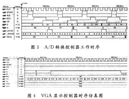

  Max+PlusⅡ仿真平台的图形输入方式直观,符合传统数字系统设计人员的习惯,便于进行接口的设计,容易实现仿真,便于信号的观察。基于以上考虑,利用此平台,用硬件描述语言VHDL来实现各个功能模块,A/D转换控制器和VGA显示控制器模块的时序仿真结果如图3、图4所示。
