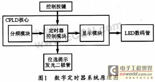

  本定时器的核心器件为EP1C6Q240C8芯片。该芯片有选位、置位、启动、复位、倒计时等功能,显示采用2个3位LED数码管,并采用共阴接法,可以动态扫描显示。其系统原理如图1所示。
2 硬件设计
  本系统共有两大模块,分别为控制/定时模块和显示模块。其中控制/定时模块包括按键的功能定义和计时的逻辑定义。显示模块则包括片选模块、位扫描模块和数码管译码模块。
  设计时可将秒信号输入控制/定时模块,此时系统将输出六个四位BCD码,以分别表示时、分、秒位。在预置数时,计数器可以秒的速度递增,从而实现逐位预置数;而在定时倒计数时,计数器可以秒的速度递减,从而实现倒计时。系统中的位选择器用于对六位进行循环扫描输出,并将扫描输出送到译码器。译码器模块可对输入的四位进行译码,同时在设置数值时用6个LED灯分别指示其所设置的位。

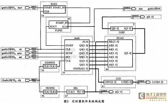

  图3所示是该定时器的软件系统构成。本软件包括控制/定时模块和显示模块两大部分。

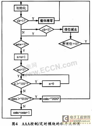

  AAA控制/定时模块是该定时器的核心部分,该模块的程序流程图如图4所示。
  当START为高电平时,该定时器将进入倒计时阶段。当CLK脉冲上升沿到来时,计数以秒的速度减1,直到计时结束,使ALM位为高电平为止。CLR为复位端,可用来清零,通常采用异步复位方式。SETW用于选位,高电平有效。SET用于对选定的位进行置数,也是高电平有效。ALM输出端将在定时结束时产生高电平。Q0~Q5为四位BCD码输出端口,主要用于显示。

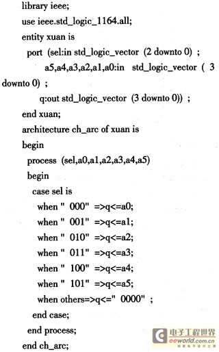

  (1)XUAN模块
  XUAN可产生四位BCD码输入,并从sel端输出。该模块的管脚图如图5所示。其源程序代码如下:

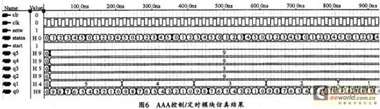

  图6所示是对AAA控制/定时模块的仿真结果。由此结果可见,当setw置“1”时,statea位选从0到5循环,分别代表六个数码管的位置。当start置“1”时,q5-q0进行借位减法。q5、q4表示小时,最高可到99小时;q3、q2表示分钟,最高59分钟;q1、q0表示秒,最高为59秒。
