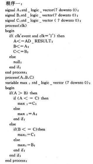

  根据项目的要求,超声探伤数据采集卡要有5个模拟通道,每隔125μs就会采集到330个点。如果等5个超声通道采样结束后再进行数据处理和传输,几乎是不可能满足该超声探伤系统的实时性要求,而且数据量也远远超过ARM板上总线接口的传输速率2 MB/s。对于这么高的实时性要求,最好的解决办法是在CPLD内部进行数据压缩,即边采集边压缩,以满足系统使用的ARM板的总线速率要求。经过系统*估,每个超声通道只需保留一个最大值即可满足系统的性能要求。在这里,通过在三个8位数A,B,C中找出最大值的例子来说明串行设计方法的优势,代码如下所示。

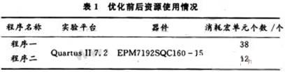

  程序一是用并行方法设计,而程序二是采用串行方法设计。从表1的实验数据可见,采用串行方法以后,电路的优化效果比较明显。优化前,程序一需要消耗38个宏单元(Micro Cell),一个时钟周期即可完成找最大值操作;优化后,实现相同的逻辑功能程序二仅需要12个宏单元,但需要3个时钟周期才能完成一次运算,优化率达68.4%。值得注意的是,此方法是以速度换取资源的方法,只适用于对速度要求不高的系统。

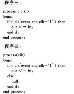

  在超声探伤数据采集卡VHDL程序设计当中,涉及10 MHz系统时钟clk的同步D触发器的设计,即每当clk时钟信号的上升沿到来时,将输入信号in的值赋给输出信号out,代码如下所示。
  通过对比,程序四比程序三只多了一条空语句,但这样做可有效防止综合器生成不必要锁存器,并提高电路的工作速度。

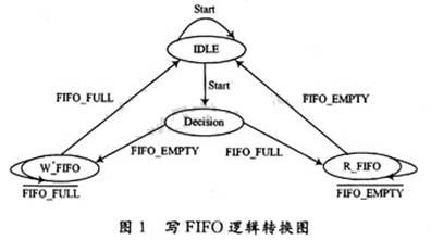

  由于状态机的结构模式简单,有相对固定的设计模板,特别是VHDL支持定义符号化枚举类型状态,这就为VHDL综合器充分发挥其强大的优化功能提供了有利条件。因此采用状态机比较容易地设计出高性能的时序逻辑模块,在超声探伤数据采集卡的CPLD程序设计中,使用有限元状态机(FSM)设计CY7CA225 1K×16 b FIFO芯片的读写控制模块,并且达到很好的效果,逻辑转换图如图1所示。实践证明,实现相同的逻辑功能,使用状态机设计能使设计的电路得到更好的优化。
