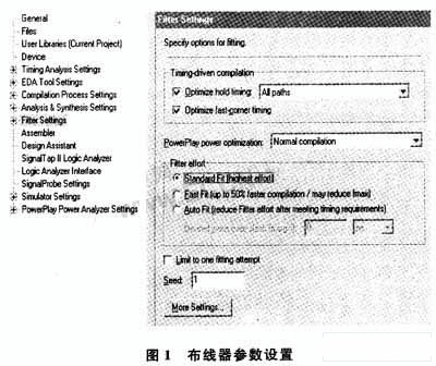

  在进行综合前,对软件编译和布线进行优化设置是优化设计的一个重要步骤,不同设置对综合布线的结果有较大影响。几个比较重要的设置包括时间要求设置、编译器设置,最重要的是布线器的设置,如图1所示。
  设计中设置对所有路径进行优化,并设置布线器尽最大努力满足设计的时序要求。在进一步的布线器参数设置中,选择全局时钟有效,这样虽然可能增加实际布线后延时,但是可以减少时钟偏斜,为系统整体时序设计的稳定性提供保障,同时也可以增强网络的驱动能力。

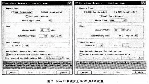

  类似计算机系统,软CPU Nios II系统也需要配置片上的ROM和片上RAM,如图2所示。片上ROM设计存储器类型为M4K,数据宽度32位,深度为32 KB,读延迟1。片上RAM存储器类型同样为M4K,数据宽度32位,深度设计为16 KB,读延迟1。
  片上ROM主要用于上电后程序从外部存储器加载完成后的程序存储,是IDE主程序开始执行的地方。在Nios II自动分配的地址中,一般起始地址为0x00000000,目的地址为设计ROM容量的大小。片上RAM主要作为程序运行的缓存和程序异常时的暂存,相当于计算机中的内存。在IDE编程设置中,要对片上ROM和片上RAM的使用进行具体的设置,如图3所示。
  对程序存储器和只读数据存储器,设置为使用片上ROM。对读写数据存储器、堆存储器和堆栈存储器,设置使用片上RAM存储器。这样,可以作到有效的存储器配置。

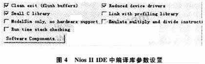

  另一方面,在Nios II系统中,多是应用已经设计好的软核CPU和外接器件IP核,在设计时已经进行过优化并且已经封装集成,进一步优化的难度很大,因此优化主要放在自行开发设计的IP核和软件的参数配置以及设计NiosII系统时应当遵循的一些原则上。在Nios II IDE编程环境中,如图4所示,选择最大优化,在编译器参数设置中选择小的C编译库和减少设备驱动,这样经优化后可以缩减硬件代码,减少器件资源占用。
