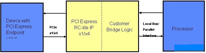

  FPGA为系统设计提供了极其灵活的可编程平台。全套解决方案包括了IP核、硬件平台、演示设计、驱动器和软件,使得设计师们能缩短其开发周期,同时降低设计的复杂性。PCI Express解决方案所需要解决的一个常见的设计要求就是PCI Express串行接口(端点器件)与合法的并行总线接口之间的桥接,如图1所示。带有PCI Express Root Complex IP核的FPGA为设计师们提供了实现这样一个解决方案所需的基本构建模块。或者也可以使用ASSP和ASIC实现该功能。然而,与FPGA不同的是,这些器件仅能实现一种固定的配置,且不能更改来实现其他可用的并行总线接口。相反,可编程FPGA平台可使设计师们在设计中进行更改以实现特定的桥接功能,以符合其特定板上可用接口的要求。设计师们还能灵活地在单个FPGA中实现多种桥接或不同桥接配置,从而减少板上总的元件数量。带有PCI Express Root Complex IP核的FPGA可以实现设计所需的多种其他桥接解决方案。
  图1:PCI Express桥接解决方案。
  PCI Express端点用作一个信号发出(upstream)器件,并且不能与信号接收(downstream)器件通信。该功能可由Root Complex器件实现,但是一个使用FPGA的全功能Root Complex实现是非常昂贵的。相反,一个带有传输层功能子集的“轻量版”Root Complex核足以实现大部分桥接功能。如图1所示,该桥由两个基本构建模块组成。第一个模块是PCI Express Root Complex(或Root Complex-lite)IP核,与PCI Express端点器件接口。第二个模块是桥接逻辑,用以接口到本地总线/并行接口。因为使用可编程FPGA来实现,设计师能有很大的灵活性定制基于特定接口需求的设计。其他功能也可以集成到同一个FPGA中,以减少板上其他元件的数量并降低元器件材料的总成本。

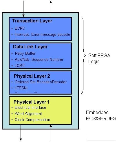

  PCI Express是一个复杂的协议。全功能、充分验证的PCI Express IP核能为设计师大大降低设计的复杂性。例如,莱迪思PCI Express Root Complex Lite(RC-lite)核实现了一个x1或x4 Root Complex功能,主要用于PCI Express桥接应用。如图2所示,所有的PCI Express层都使用嵌入式ASIC模块和PCI Express RC-lite软IP核在FPGA中实现。各个模块包括电气SERDES接口、物理层、数据链路层以及支持实现PCI Express Root Complex功能所需的协议栈的最简化的传输层。这个“轻量的”IP专为用于简单桥接PCI Express端点接口和并行本地总线接口应用而优化。
  图2:PCI Express RC-lite IP协议栈。
  LatticeECP2M或LatticeECP3 FPGA中实现的PCI Express RC-lite IP实现了低成本、低功耗的PCI Express桥接应用,同时为设计师们提供了定制桥接接口的灵活性。此外,PCI Express硬件*估板和各种参考设计、演示板和软件驱动帮助设计师们快速开始PCI Express设计并缩短产品上市时间。莱迪思还为设计师们提供了一款硬件*估板,用以测试RC-lite IP解决方案。设计师们还可以在实际系统级部署之前,完成其解决方案的互操作性并验证其系统级功能,节省通常设计后调试和性能增强所需的时间和成本。
