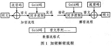

  流密码由密钥和密码算法两部分组成,密钥一般存储在加解密设备内部,在数据传输前已设置完成。密码算法在较长时间内是不变的。在同步流密码中,只要发送端和接收端有相同的密钥和内部状态,就能产生相同的密钥流。
  数据传输时,加密端和解密端使用同一个初始密钥,加密时密码流与明文相异或得到密文,同时每隔一定时间加入同步数据;解密时以同步模式产生的密文与密码流进行异或得到明文,同步模式采用63位Gold码。整个加解密过程与发送数据格式如图1所示。在发送密文中加入初始同步码,接收端利用Gold码的三值特性检测Gold码实现同步数据。对接收数据流和Gold码做互相关运算,相关结果满足Gold码的三值特性,说明当前数据流是发送端加入的同步Gold码.标志为密文的起始,然后调用解密算法对后续的密文解密,恢复传输的数据。

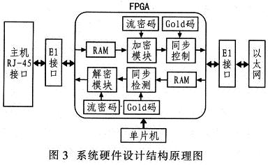

  3 系统硬件设计
  该系统硬件设计由单片机,FPGA和El接121等组成,如图3所示。单片机用于输入用户初始密钥;FPGA负责密钥流产生以及加解密;E1接口实现数据流的发送和接收,完成HDB3码和TTL电平之间的转换,实现通信接口单元和协议数据处理单元之间的全双工通信。
  由于通信链路采用E1标准,该系统设计的外部数据链路接121采用E1接口,选用接口器件DS21348。DS21348支持El和T1线接口单元,通过寄存器设置选择E1线接口单元。DS21348可配置为硬件模式,完成HDB3到TTL、TTL到HDB3的电平转换,时钟同步、数据信号格式转换以及数据帧处理。该系统可并行处理两路数据,一路加密,一路解密,实现全双工通信。

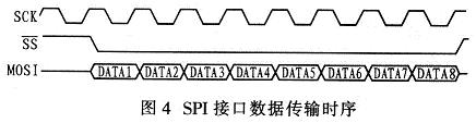

  由于TI公司的MSP430系列微处理器平台具有低功耗和小体积等特点,适合便携式应用场合,所以单片机采用MSP430系列,并通过SPI接口实现与FPGA的数据通信。单片机外接一键盘,用于输入初始密钥。考虑到用户输入密钥位数不能很多,可设置简短的密钥,并在单片机内部扩展至算法所需的位数,然后通过单片机SPI接口传送至FGPA。SPI接口共4条信号线:串行时钟(SCK),主机输出/从机输入(MOSI),主机输入/从机输出(MISO),从机片选(SS)。SPI接口可配置为主或从模式。设计配置为主模式。当单片机向FPGA传输命令或数据时,应用SPIO模式。当片选信号丙拉低,在每个时钟(SCK)的上升沿发送数据,无需FPGA向单片机输人数据,所以不使用MISO数据线。片选信号SS与FP-CA的RAM的使能相连,控制数据读入。当用户输人初始密钥后,经过数据扩展,与算法选择数据通过SPI接口传送至FPGA。SPI接口时序如图4所示。

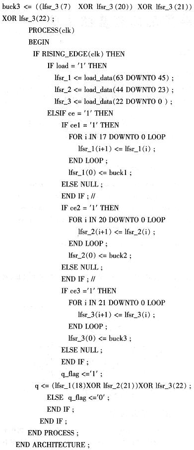

   FPGA采用CycloneII系列中的EP20F256C6,该器件是低成本架构FPGA,可提供多达18 752个逻辑单元.152个用户IO,239 616 bit的存储位,密度超过CycloneI FPGA的3倍,完全满足系统设计需要。CycloneII FPGA内部的逻辑资源可实现复杂应用。CycloneII器件采用的低成本串行配置器件,这种串行配置器件最大可提供64 Mbit的nash存储器。所以,采用EP20F256C6可高效完成系统核心算法,有效节约成本。其内部算法由VHDL语言编程实现。主要程序模块:加解密算法模块(A5/1和W7)、数据存储模块、同步产生模块、同步检测模块。加密和解密各有一套独立的模块集合。其中A5/1算法模块的VHDL代码如下:

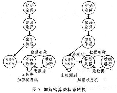

  FPGA的模块控制由两个独立的状态机组成,用于处理加密算法和解密算法,其状态转换如图5所示。
  系统上电初始化后,由用户向单片机输入初始密钥和算法选择数据,通过SPI接口送入FPGA,FPGA接收到密钥后将初始密钥传给算法模块,算法模块初始化后产生同步Gold码,并等待数据,当待加密数据有效时,启动加密算法;当数据无效时,再次进入等待数据状态。相应地,解密模块先检测起始的同步Gold码,检测到后,当待解密数据有效时,启动解密算法,当待解密数据无效时,再次进入等待数据状态。如此往复,完成数据的加密解密过程。在密钥传输过程中,由于两种算法所需的初始密钥位数不同,当使用w7算法时,初始密钥在送入FPGA中后还需二次扩展达到所需的位数。

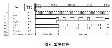

  采用QuartuslI 8.0软件仿真FPGA功能。共用4 865个逻辑单元,1 024 bit的片上存储位,时序分析得到最大工作频率为95.79 MHz。仿真加密时序如图6所示。
