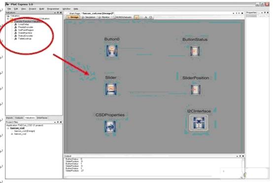

首先从输入驱动器库中选择并放置触摸感应按键和滑条驱动器并设置参数,然后从输出驱动器库中选择并放置LCD驱动器并设置参数。我们还需要从输入驱动器库中选择并放置触摸感应算法模块驱动器,这里选择CSD算法,并设置相关参数。最后从接口驱动器库中选择并放置从I2C驱动器。所有模块放置完毕,通过鼠标右键点击输出驱动器LCD并选择状态编码器传输函数来建立输入和输出之间的对应关系。如,对按键,当按键的值等于1时,LCD的第一排显示Button0,等于0时,LCD的第一排不显示。对滑条,没有手指触摸时,LCD的第二排显示0,有手指触摸时,显示手指在滑条上的位置值。一旦输入和输出之间的对应关系建立好,便有红线将对应的输入和输出连接起来。(见图一)到此,主要的设计任务已经完成。
图1:从输入驱动器库中选择并放置触摸感应按键和滑条驱动器并设置参数。
现在可以用软仿真来*估和验证这个设计是否符号上面的要求。如果正确,就可以通过Build来配置管脚和生成系统文件,它包括产生用于编程的十六进制代码。然后启动编程功能,将十六进制代码文件下载到PSoC芯片中。

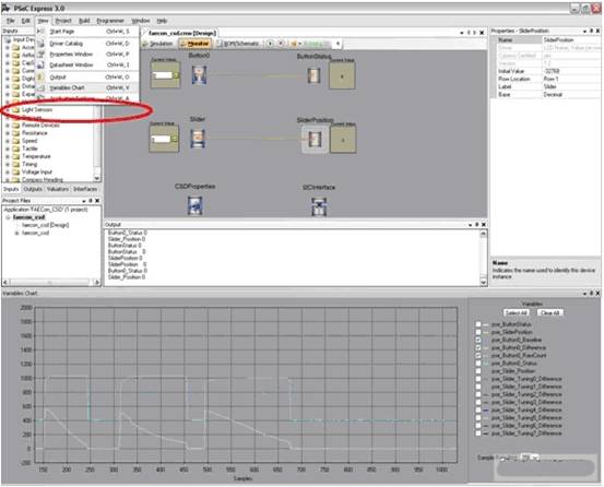

在启动Monitor功能之前,先用USB转I2C桥将PC和应用板上的编程口连接起来。然后点击Monitor启动Monitor功能。Monitor功能被启动之后,通过点击Power Selection,选择供电电压(5V、3.3V和外部供电),可以通过USB转I2C桥给应用板供电。一旦应用板得电,就可以在PSoC Express的输出窗口中看到滚动的数据。当从View菜单点击Variables Chart时,一个图形显示画面便显示出来。这个图形显示画面的右面列出了所有的可以看到的中间变量。当点击Play按钮时所有这些变量值以动态曲线的方式被显示出来。这些曲线不同的颜色对应不同的变量。你可以改变采样的速率,也可以将不需要看的曲线屏蔽掉。
在这个例子里,可以通过观察与感应电容相对应的RawCount的值及其他相关值的变化来调节感应键和滑条的灵敏度。比如,当手指触摸感应键时可以看到Button0_RawCount的变化量以及Button0_RawCount相对Baseline的差值。当它太大或太小时,可以通过改变输入驱动器的参数使其有一个合适的值进而找到一个合适的灵敏度。这使得调试变得即简单又直观。(见图2)

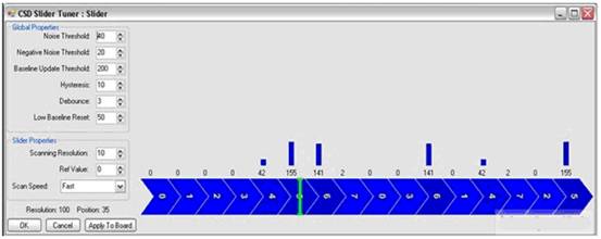

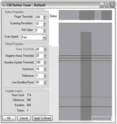

对有些输入驱动器,PSoC Express在Monitor功能的基础上还增加了Tuning的功能。Tuning的作用在于不需要每次改变输入驱动器的参数后重新对整个项目进行Build和下载代码到芯片中。它可以实施在线调试,即在线改变参数,参数改变以后立即可以看到输出结果的变化。当参数全部调好以后,最后重新对整个项目进行一次Build和下载代码到芯片里即可。图三和图四是CSD模块的感应按键和滑条的Tuning窗口界面。
图3:CSD模块的感应按键和滑条的Tuning窗口界面。
图4:利用Tuning窗口界面实施在线调试。
它通过在Monitor状态,用鼠标右键点击相应的输入驱动器就可以打开它的Tuning窗口。从Tuning窗口中可以看到对应按键和滑条的所有参数都集中在了窗口的左面,一目了然。窗口的右面以棒图的方式显示感应按键或滑条的RawCount的值。上面的一些横线则代表噪声阈值和手指阈值以及手指阈值的正和负的迟滞等参数。对滑条,被计算出来的手指的位置用绿线表示。这种直观明了的调试方式进一步加快了调试的过程并增加了调试的乐趣。
