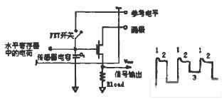

  一个 CCD 信号的输出序列由复位脉冲开始,当FET 开关闭合时,图1 中的传感器电容上的电压为初始的参考电压值,这个参考电压值被称为复位馈通电平。经过一定的馈通延迟时 间后,这个电压值降低,成为真正的复位电平。此时,FET 开关打开,则像素电荷被转移到 这个电容上,相应的改变了电容上的电压值。这个电压值就是参考电平、像素电平以及一些 噪声叠加而成的。当CCD 开始工作读取有效信号时,输出信号在每个复位信号的上升沿时复 位,即在输出信号上出现复位干扰脉冲1,然后回到参考电平2,开始读取积分得来的是像元 信号3。实际像素宽度为3 的宽度,1、2、3 的宽度和为一个像素周期,每个像素的信号幅 度为2 和3 的高度差,这些都是CCD 输出信号的重要参数。CCD 输出的信号中包含了较大的 直流分量。直流偏置电压是CCD 正常工作所不可缺少的,其值在几伏到十几伏范围内变化, 并且只消耗几毫安以下的电流,很容易由稳压电源必要时经电阻或电位器分压以及电容滤波 得到。
  图1 CCD输出信号

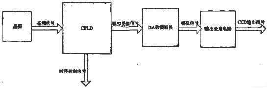

  整个系统由数字信号发生模块、数模转换模块和输出处理模块3部分构成。选取CPLD以构成 信号发生模块,充分利用它的可编程性,构造出CCD在各种复杂环境下的采集数据,同时生 成与数据信号相匹配的控制信号,控制下级数模转换模块的工作。数模转换模块接收上级发 送过来的数据和控制信号,在控制信号的控制下将数据转换为模拟信号输出。由于该模块的 转换输出为电流,所以还需要增加一个转换模块将电流转换为系统所需要的电压信号,同时 为了满足系统对信号精度的要求,还需要增加有源和无源滤波电路模块。系统框图如图2所 示,晶振作为CPLD的时钟信号(clk)输入,其它的信号均由其产生。
  图2系统原理框图

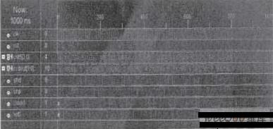

  本设计实现了采用VHDL硬件编程语言和CPLD产生系统的数据源信号,包括模拟CCD输出 的模拟信号产生前的一组数字信号和用于下一级所需要的的控制时序,保证了系统输出信号 的速度和相位关系。如图3的仿真波形所示,ccdout[9..0]为模拟的图像信号,shp、shd为 相关双采样信号,clock1、wrt为下一级数模转换模块D/A的控制信号。参考脉冲shp和视频 脉冲shd在一个像元间隔分别采样一次,最终输出信号为采集到的参考电平与视频电平之间 的差值,采用相关双采样技术可以滤除叠加在输出信号上的复位噪声。

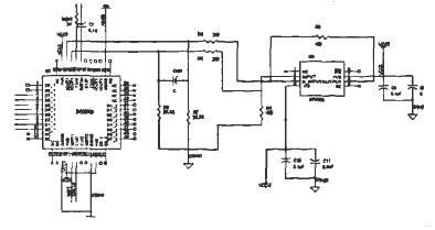

  DAC2900芯片资料提供的原理图如图4所示,配置方案的参考公式如下:
  图4输出处理电路原理图
  Vref为DAC2900内部+1.25V基准电压,Rset为DAC2900从外部引入的配置电阻值,由公式(1)可知,可以通过设定该电阻值来调节OUTFSI ,由公式(2)得出,从而可以控制电压Vout 的大小。本系统Rset 取值为2K Ω ,可以得到20mA的满量程输出。系统要求转换电压范围为 0-500mV,则输出电阻Rf 取值为25 Ω ,满足系统要求。利用CADENCE软件实现PCB设计,原理图如图5所示:
  图5数模转换模块的DXP原理图
