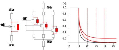

        考虑具有三个鳍的多鳍式场效晶体管。最近的研究建议,这样的晶体管应考虑两个缺陷类型:导致晶体管部分或全部击穿的泄漏缺陷以及导致晶体管部分或完全关闭的驱动强度缺陷。
        图1:鳍式场效晶体管泄漏缺陷的测试
        泄漏缺陷可以通过在每个晶体管的3鳍片两端栅极(从漏极到源极)放置电阻来分析,如图1所示。在单元识别分析过程中,模拟仿真(analog simulation)在一个给定单元库对于所有鳍式场效晶体管的所有不同电阻值的电阻进行。在晶体管在一定门阈值的情况下响应延迟,对缺陷进行建模。驱动强度缺陷可以通过在漏极和每个栅极之间以及在源极和栅极之间放置电阻的方法来分析。至于泄漏测试,模拟仿真通过改变每个电阻的电阻值来进行。每个鳍片的响应时间差异用于决定是否需要进行缺陷建模。其他的鳍式场效晶体管缺陷类型可以通过类似的方法来处理。
