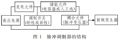

        根据脉冲调制器的任务,它基本由下列3部分组成:电源部分、能量储存部分、脉冲形成部分。其结构如图1所示。
        电源部分的作用是把初级电源(例如市电)变换成符合要求的直流电源。直流电源包括低压电源和高压电源两种,低压电源供给调制脉冲预处理电路使用,高压电源供给调制脉冲形成电路使用。
        能量储存部分的作用是为了降低对于电源部分的高峰值功率要求。因为脉冲调制器是在短促的脉冲期间给射频发生器提能量的,而在较长的脉冲间歇期间停止工作,因此为了有效地利用电源功率,可以采用储能元件在脉冲间歇期间把电源送来的能量储存起来,等到脉冲期间再把储存的能量放出,交给射频发生器。常用的储能元件有电容器和人工线(或称仿真线)。
        脉冲形成部分是利用一个开关,控制储能元件对负载(射频发生器)放电,以提供电压、功率、脉冲宽度及脉冲波形等都满足要求的视频脉冲。常用的开关元件有真空三、四极管、氢闸流管、半导体开关元件(可控硅元件)和具有非线性电感的磁开关等。

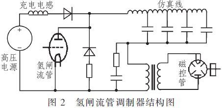

        以氢闸流管ZQM1-350/14型为例,其参数为14 000 V/350 A,陶瓷外壳,需要12.6 V/6 A的灯丝电源。其关断时,高压电源经充电电感和变压器的原边给仿真线充电,氢闸流管接通时,仿真线经氢闸流管对变压器原边放电,在变压器的副边产生高压脉冲去调制磁控管。氢闸流调制器的结构如图2所示。
        充氢闸流管是由阳极、阴极、栅极(控制栅,有的还具有预点火栅或分压栅等)组成,将所有电极用绝缘外壳密封,利用低压氢气(氘气)作为工作及灭弧绝缘介 质,是离子开关管中的一个分支,将触发脉冲(正极性)加到栅极,使阴-栅间隙产生辉光放电,放电扩展到阳栅间隙导致阳栅间隙击穿导通,使外电路通过阳极- 栅极-阴极放电,而输出脉冲电流,是具有正启动特性的脉冲电真空器件,具有工作电压高,脉冲电流大,触发电压低,脉冲宽度窄,电流上升快,点火稳定等特 点,广泛应用于国防、医疗、高能激光、科学研究等领域或场合。
        氢闸流管作为开关时,开关的接通是由控制栅极上施加正触发脉冲来实现的。如果闸流管阳极具有足够高的正向电压,栅极一旦被触发,阳极-阴极之间将迅速导 通,栅极就失去了对放电的控制作用。只有阳极电压降得很低,不足以维持放电电流时,闸流管才会截止。闸流管在放电结束后,要经过一段消电离时间,栅极才能 恢复原来的控制功能。因此,闸流管脉冲调制器形成的脉冲波形顶部抖动、后沿拖长。

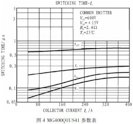

        功率开关管IGBT采用高速型MG400Q1US41,其参数为1 200V/400A,其参数如图4所示。工程中采用十管串联的方法以适应高电压的要求。驱动模块采用M57962L,其参数为1 200 V/400 A。

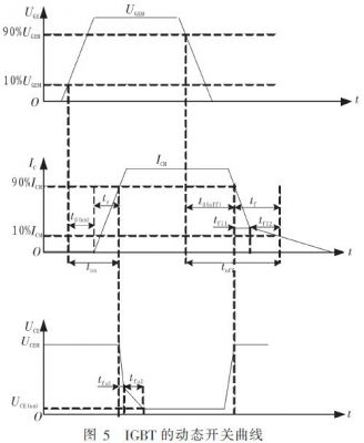

        根据调制器的要求,由单片机输出一定重复频率的触发脉冲经接口保护电路转换后驱动IGBT的栅极。IGBT在栅极有驱动时接通,无驱动时关断,实现了可控的开关功能。IGBT的动态开关曲线如图5所示。
        根据图4所示IGBT参数可知,在VOC=600V、VGE=±15V、RG=2.4 Ω、TC=25℃、IC=400 A时,ton=0.25μs,toff=0.7μs。从图5的UCE-t曲线图看,IGBT的开关曲线比氢闸流管的开关曲线更好,更适合于作为脉冲调制器的开关管使用。

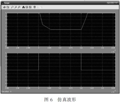

        设触发脉冲周期为2 ms,脉冲宽度为2μs,如图6中的第一示波器(图 的下部),仿真线前端的波形如图6中的第二示波器(图的上部)。由第二示波器可见,当触发脉冲到来时,即IGBT网络导通时,仿真线迅速放电,放电速率为 5 000 V/6μs(即从满电压5 000 V至放电完成时间约为6μs),并且无反冲。当触发脉冲过去时,即IGBT网络断开时,仿真线迅速充电,放电速率为5 000 V/3μs(即从充电开始至满电压5 000 V的时间约为3μs),并且无反冲。
        由此可见,由IGBT网络替代的脉冲开关,完全能满足脉冲调制器的要求,其指标远远超过了氢闸流管脉冲调制器。
