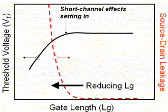

        由于工艺和材料的限制,在我们急于压缩门栅和沟道尺寸之时,源/漏结点和门栅电介质的升级却不没能跟上不能步伐。这导致短沟道静电更加不足,当器件关闭 时,门栅对源-漏的漏电影响更弱(也就是亚门限模式)。随着在门栅与超出正常界线的源/漏之间的沟道电荷分配的增加(如图1),会导致亚门限漏电增加,这 点可从门限电压出乎我们意料的降低中反映出来(图2)。

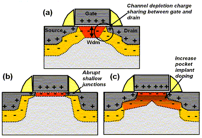

          图1:器件电荷分配的影响有以下三种情况:(a)统一的沟道渗杂;(b)超浅结;(c)高的容器植入掺杂。
          图2:以门栅极长度(Lg)为函数的器件阀值电压(VT)及源/漏漏电的曲线。对于更小的Lg,短沟道效应的开始造成VT减少。这一点同时伴随着源?漏漏电的指数增长。

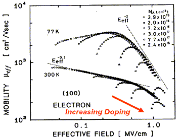

        掺杂的另一个高代价是损伤传输速度。具有高沟道掺杂的器件被迫在更高门栅电场进行工作。这增加了具有门栅电介质界面沟道载流子的散射,导致载流迁移率(图4)和折衷的驱动性能的大幅下降。
          图4:对于不同沟道掺杂水平(NA)和温度[2], MOSFET的电子迁移率是有效电场的函数。

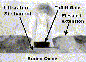

          图5所示为一个具有金属门栅和高K门栅电介质的40nm-Lg全耗尽超薄(UT)SOI器件的透射电子显微镜(TEM)图像。

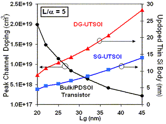

          图6 所示为体MOSFET与超薄(UT)SOI所需的沟道掺杂之间的比较,以为给定Lg实现相同的短沟道控制(SG: 单一门栅,;DG: 双门栅;PD-SOI: 部分损耗的 SOI)。

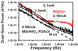

        FD-SOI对浮体效应的免疫性和最小化源/漏(S/D)结电容(Cj)以及跟金属门栅和高K电介质的结合,为低功耗和混合信号应用提供了多种优点,这些优点包括降低的门漏电、良好的线性及低噪音[3](图9)。
          图9:与PDSOI器件相比,FD-SOI 器件显示出更低的噪音。

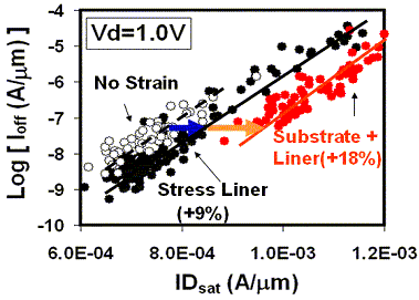

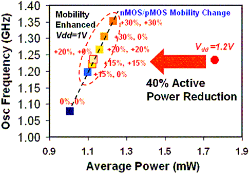

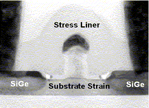

        随着英特尔宣布,把应力衬底材料和SiGe源/漏的结合进入90nm 技术节点,针对不同工艺的应变硅已应用到产品之中,被集成以增强他们的CMOS器件[4]。此外,人们还研究了从双压力衬底到衬低应变硅的许多其它的方 法。推动晶体管性能的根本目标是相同的:实质性地增强迁移率,我们能在维持电路性能的同时,为降低动态功耗,而对驱动电流进行折衷(图11)。
          图11: 振荡器电路模拟表明:在保持频率性能的同时提高迁移率,通过把Vdd从1.2V 降到1V,可以减低平均功耗。
        这就意味着提高迁移率?传统的高性能晶体管的发展推动力?也开始向低功耗管理这个前沿转移,因此,要研究获得更高迁移率的缩放路径。
        通过工艺技术把现有各种应力材料的优势结合起来并加以增强,是进一步提高性能的自然方法(图12, 13) [5]。最终,除了应变硅外,可能还需要具有更高迁移率的非硅材料,从而引领工艺及设计工程师努力开发新工艺并解决各种设计复杂性问题。
          图12:直接制作在在绝缘体上的应变硅(衬底应变)与嵌入式SiGe源?漏及衬底应力材料的结合,可以实现混合应变PMOSFET。
          图13:由应力衬低结合的绝缘体(衬底应变硅)上直接制作的应变硅增强了的NMOSFET性能。

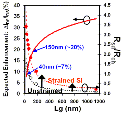

        提高迁移率终于获得了成功, Lg和沟道迁移率的提升加速了晶体管沟道阻抗(Rch)的降低,而寄生源/漏和接触电阻(Rsd)要以更慢的速度降低。由于寄生参数导致越来越多的电压 降,增加Rsd/Rch比率会导致逐渐抵消所增强的晶体管性能,尽管迁移率增加(图14)[6]。这就意味着,要把寄生电阻急剧降低的新型工艺与提高迁移 率同时开发,以避免相互抵消。
          图14:因迁移率增强,驱动电流增强及作为Lg应变硅函数之一的Rsd/Rch加速了Rsd/Rch的增长,导致返回的驱动电流逐渐减小。
