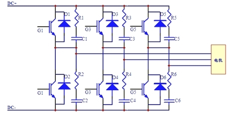

        1. 集电极过电压、过电流防护,以IGBT变频调速电源主电路为例(图1)。
          图1:传统保护模式。
        在集电极和发射极之间并接RC滤波电路,可有效地抑制关断过电压和开关损耗。但在实际应用中,由于DC电源前端的浪涌突波会使集电极过电压,并使RC滤 波电路部分的抑制效果生效,IGBT通常都会被击穿或者短路。另外,在电机起动时,由于起动时的大电流,在主线路中分布的电感亦会造成较大程度的感应过电 压,使IGBT损坏。同时,电机励磁造成的感应电动势,对电路的破坏也相当地大——工程师们经常没有考虑到这一点。

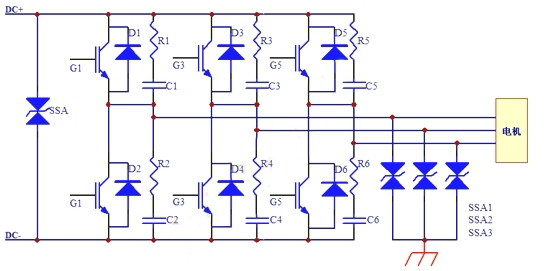

        针对上述情况,浪涌 突波部分可以用防雷电路进行防护(图2)。瞬雷电子开发的蓝宝宝浪涌抑制器(BPSS),在雷击方面既具有极大的过电流能力,又具有极低的残压。同时,针 对电机部分,参照ISO7637的相关标准,该产品完全可以使用。而使用其他器件则不能同时达到上述两种情况。具体问题有:压敏电阻在ISO7637的长 波(P5A)中容易失效,并且不宜长期使用;陶瓷放电管不能直接用于有源电路中,常因续流问题导致电路短路,并且抑制电压过高。

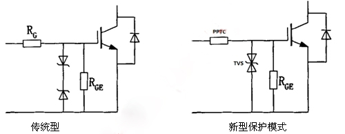

        传统保护模式:防护方案防止栅极电荷积累及栅源电压出现尖峰损坏IGBT——可在G极和E极之间设置一些保护元件, 如下图的电阻RGE的作用,是使栅极积累电荷泄放(其阻值可取5kΩ);两个反向串联的稳压二极管V1和V2,是为了防止栅源电压尖峰损坏IGBT。另 外,还有实现控制电路部分与被驱动的IGBT之间的隔离设计,以及设计适合栅极的驱动脉冲电路等。然而即使这样,在实际使用的工业环境中,以上方案仍然具 有比较高的产品失效率——有时甚至会超出5%。相关的实验数据和研究表明:这和瞬态浪涌、静电及高频电子干扰有着紧密的关系,而稳压管在此的响应时间和耐 电流能力远远不足,从而导致IGBT过热而损坏。
        新型保护模式:将传统的稳压管改为新型的瞬态抑制二极管(TVS)。一般栅极驱动电压约为15V,可以选型SMBJ15CA。该产品可以通过IEC61000-4-5浪涌测试10/700US 6kV。
        TVS反应速度极快(达PS级),通流能力远超稳压二极管(可达上千安培),同时,TVS对静电具有非常好的抑制效果。该产品可以通过 IEC61000-4-2接触放电8kV和空气放电15kV的放电测试。
        将传统电阻RG变更为正温度系数(PPTC)保险丝。它既具有电阻的效果,又对温度比较敏感。当内部电流增加时,其阻抗也在增加,从而对过流具有非常好的抑制效果。
          图3:传统保护模式和新型保护模式电路对比。
