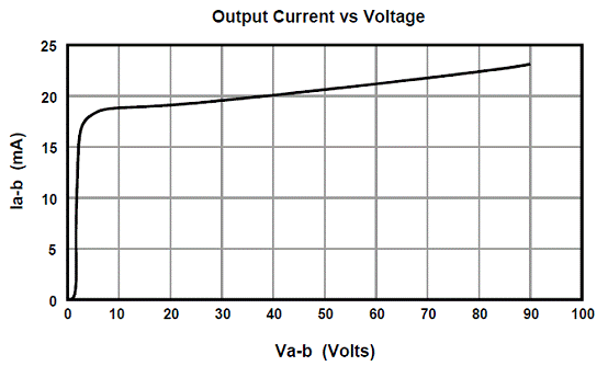

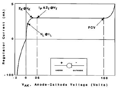

        它在某一个电压范围内有一段恒流区间,在这个区间,流经的电流几乎不变,VL为到达IL的电压值,IL大约为0.8Ip,Vb为击穿电压值。但是实际的恒流二极管并不是那么理想。图3是美国Supertex的CL1恒流二极管的特性。它的电流仍然会随电压而有所增加。
        图3. 实际的恒流二极管的伏安特性

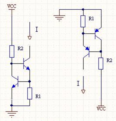

        用两个晶体三极管,也可以构成一个恒流源(图6)。
        图6. 用两个三极管构成一个恒流源
        其电流为:I = Vbe/R1,

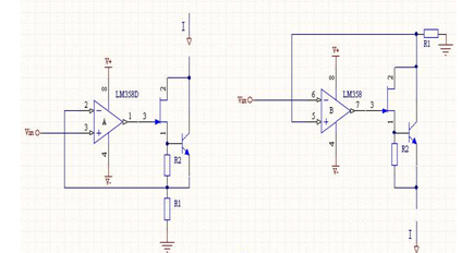

        它虽然很简单,但是缺点是不同型号的管子,其be电压不是一个固定值,即使是相同型号,也有一定的个体差异。所以很难批量生产。为了克服这个缺点,就采用结型场效应管来代替晶体管。同时在反馈回路里采用一个运放
        图6. 采用结型场效应管和运放的恒流源
        其电流:I = Vin/R1,这个恒流源还需要一个基准电压Vin,最简单的基准电压就是齐纳二极管,所以也可以利用一个齐纳二极管和一个三极管或场效应管来构成恒流源。

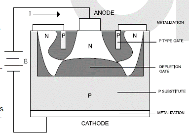

        但是,所有以上结构都是利用现有的半导体器件来构成恒流源。实际上现在已经可以根据对恒流特性的要求,构成专门的半导体器件而能具有所要求的恒流特性。其构成如图8所示。
        图8. 专门的恒流二极管结构
        当一个反向偏压加到PN结的阴极和阳极时,这个恒流二极管开始导通,当反向偏压增加到VL时(见图2),其电流由于N区的体电阻也跟着增加,当电流增加到 曲线的拐点时,在N区和P型栅之间形成一个耗尽层。这个耗尽层减小了N区中电流的路径也就减慢了电流的增加速度。结果这个耗尽层遇到了P型栅于是就产生了 夹断效应,这使得电流变成恒定而几乎和所加电压无关,直到所加电压达到一个击穿点Vb。如果所加电压反过来,那么就相当于一个正向电压加到一个PN结,其 特性就和一个普通二极管加上正向电压时一样。

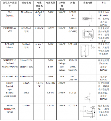

        三. 几种恒流二极管的参数
        下面列出几种常用的恒流二极管的参数

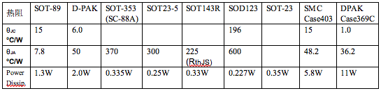

        由于恒流二极管要吸收市电电压的变化而有可能会承受很高的电压,假如电流也很大的话,它的功耗有可能会相当大,也就必须要有很好的散热,以免损坏内部的芯 片。恒流二极管的散热主要取决于它的管壳封装。各种不同封装的散热能力主要表现在它的热阻。下面就来看一下各种封装的热阻。
        由表中可见,On-semi公司的NSI50350ADT4G所采用的D-PAK具有最小的热阻,其耗散功率高达11W。不过如果整个系统设计于这样高的耗散功率也说明其效率不高,是需要避免的。

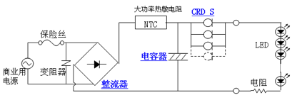

        图10就是一种用于球泡灯的恒流二极管驱动源。其负载是80颗3014,总功率为8W。所用的恒流二极管也是恒流在30mA。假如手头的恒流二极管只有5mA的,就需要6个并联。
        图10. 采用恒流二极管作为LED驱动电源
        在这里,恒流二极管的作用就是要在输入市电电压变化时,保持输出电流不变。但是由于恒流二极管的耐压有一定的限制,所以它所能吸收的电源电压变化也是有限 的。就拿100V耐压的CRD来说,用在220V市电电源里,都还只能对付有限的电压变化。220V经过桥式整流以后它的输出直流电压大约为264V。如 果市电变化+10%,~-15%,就相当于整流后为290~187V,电压变化103V。已经超过其耐压了。假如所用的LED为80颗,那么总电压为 264V,正好相当于220V经过桥式整流以后的值。这时候恒流二极管上没有压降,但是这时候它是不能工作的而至少需要10V压降,也就是要求整流后电压 为274V,市电电压为228VAC。那时候恒流二极管压降为最小,功耗也最小,只有0.03Ax10V=0.3W,整体效率为最高可达96%(当然还要 考虑整流器的效率,实际上还会低一些)。如果市电增高至242VAC,那么恒流二极管电压就增高为26.4V,其功耗也增加到0.79W,这时候效率就等 于91%。
        如果市电电压低于228V,是不是恒流二极管就不工作呢?并不是,但的确是不恒流了,这时候它和LED就会达到一个新的平衡点,那就是二者的电压和等于市 电电压经过整流后的电压。因为LED伏安特性的非线性,所以很难用公式来表示。总之,当市电电压降低时,LED中的电流就会随市电电压的降低而降低。其亮 度也会跟着变暗。

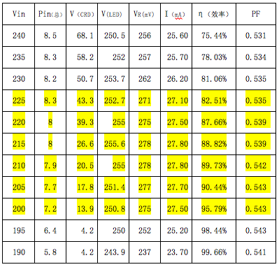

        下面举一个实测的结果为例,这是一个80颗3014串联的球泡灯,采用了5颗Semitek 的S-562T并联。它在不同的输入市电电压时,所测得的结果如下表所示。
        由表中可知,当市电电压在200~225VAC的服务内变化时基本上可以保持恒流在27.1~27.8mA的范围内,而且效率在82.5%~95.79%范围内,即使在输入电压过低而无法恒流时,它的效率还能高达98-99%,这是采用恒流二极管的一个很大的优点。
        它的唯一的缺点是功率因素比较低,只有0.535~0.543。

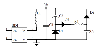

        如果需要提高功率因素可以采用无源功率因素校正(见图11)。可以把功率因数提高到0.9左右,但是会增加两个大电解电容(22uF,250V)和三个二极管,在球泡灯里会受到体积的限制,而且成本会提高、效率也会降低。
        图11 无源功率因素校正

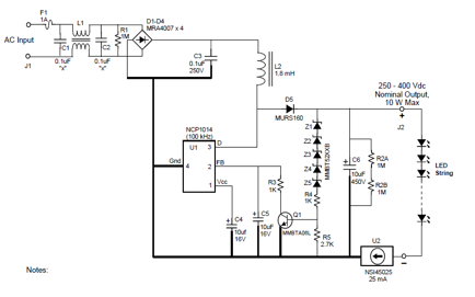

        美国安森美公司加了一个功率因素校正芯片NCP1014的恒流二极管的电源,其电原理图见图12。
        图12. 非隔离式电源原理图
        这个电源的基本指标如下:
        图13. NCP1014LEDGT外形图
        其实这个电源的核心就是一个恒流二极管NSI45025,以确保LED恒流在25mA。所以它只能用于小功率贴片式的LED。其中外加的集成电路 NCP1014实际上是一个有源式的功率因数校正(PFC),可以把它的功率因数提高到>0.9以满足美国能源之星的要求。输入端的 L1,C1,C2是一个防电磁干扰EMI的滤波器。它的缺点是非隔离,所以220V会直接加到负载LED上。但是欧盟IEC 61347-2-13 (5/2006)标准规定在LED负载端电压不可超过25VAC或35VDC。所以采用非隔离电源是无法出口欧盟的。

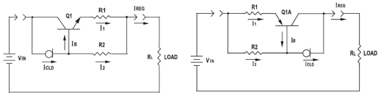

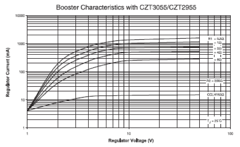

        但是这会增加成本,因为恒流二极管比较贵。另一个简单的方法,就是用一个晶体三极管来加大电流。图13表明了采用NPN和PNP三极管进行电流放大的电原理图。
        图13. 采用NPN和PNP三极管加大恒流电流
        它们实际上都是利用小电流恒流二极管提供三极管的基极电流,经过三极管放大β倍以后再供给负载。图14表明其输出电流和R1的关系。
        图14. 放大以后的恒流特性
        其实这种方法在批量生产中是行不通的,因为各个晶体三极管的β有所不同,输出的恒流值也不同。除非对三极管的β值进行挑选分档,那也会增加成本。但可以用于对恒流值的精确度要求不高的场合。

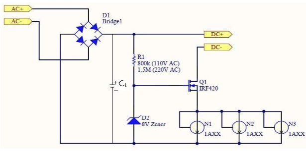

        2. 串联一个MOS管来增加耐压(图16)
        图16. 串联一个MOS管来增加恒流二极管的耐压

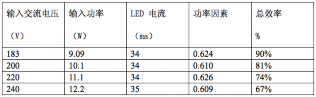

        但是这时由于MOS管承担了大部分耐压,因而其功耗很大,效率降低。有一个实例采用了75个小功率LED串联后,再两串并联。恒流于34mA。在最高输入电压时,MOS管上压降达70V,功耗2.38W,还需要很好的散热器散热。
        下面是实测的结果。
        在最高输入电压时的总效率只有67%,所以还是应当采用足够耐压的恒流二极管。
