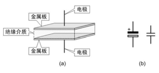

1.电容的结构和特性
        给导体加电位,导体就带上电荷。但对于相同的电位,导体容纳电荷的数量却因它本身结构的不同而不同。导体能够容纳电荷的能力称为电容。 通常,某导体容纳的电荷Q(库仑)与它的电位V(伏特,相对于大地)成正比,即有 , 所以 ,C就是该导体的电容量。电容的单位是法拉(F),
        图1 电容器的结构和符号
        如图1(a)所示,在两块平行的金属板之间插入绝缘介质,且引出电极就成为了电容器。它的电路符号见图1(b)所示,分别为有极性电容和无极性电容。

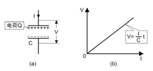

        若给电容器充电,电容器的两极板上就会积累电荷。如图2(a)所示为给电容量为C的电容器以恒定电流强 度I充电示意图。假设电容器初始不带电荷,即它两端的初始电压等于零。我们回忆电流的定义:电荷在导体内流动形成了电流,单位时间内流过导体横截面的电荷 量称为电流强度,即有 ,则 ,又因在电容器中有 ,故 ,所以
        即电容量为C的电容器在恒定电流强度I的作用下,两端电压V随时间t线性上升,上升曲线如图2(b)所示。
        图2 给电容器恒流充电
        电容器两端的电压越高则所容纳的电荷就越多,即储能就越大。但电容器两极板间绝缘介质的耐电强度是有限的,若两极板间的电场强度太高,就可能将绝缘介质击穿,从而使电容器短路。因此在应用中要兼顾电容器的耐压。
        结论:电容器在电路中有容纳电荷的作用,也即存储能量的作用。电容器存储能量是需要时间的,因此电容器两端电压不能突变。且电容量越大,可存储的能量就越多。电容器最重的两个参数是它的电容量和耐压。

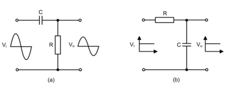

        4.电容的滤波作用
        利用电容的特性我们可以制作滤波器。如图4(a)所示的电路就是一个高通滤波器,即输入信号频率越高则越容易通过,频率越低越不容易通过,不允许直流通过,这样就可滤除信号中的低频率成份。相反图4(b)所示的电路则是一个低通滤波器,它可以滤除信号中的高频成份。
        (a)高通滤波器 (b)低通滤波器
        图4 滤波器电路

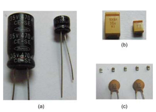

        5.常用电容器的分类
        电容的选取要慎重,一般可选择较知名的电容品牌,如TDK电容、国巨电容等,作为质量的保证。
        (1)铝电解电容
        铝电解电容为有极性电容,在电路中它的“+”极必须要接电位较高的一端。它的实物照片如图5(a)所示。
        优点:容量大,能耐受大的脉动电流。
        缺点:容量误差大,泄漏电流大;普通电解电容器不适于在高频和低温下应用,不宜使用在25kHz以上频率。
        图5 电容实物
        用途:低频旁路、信号耦合、电源滤波。
        (2)钽电解电容
        钽电解电容也为有极性电容。实物照片如图5(b)所示。
        优点:温度特性、频率特性和可靠性均优于普通电解电容器,特别是漏电流极小,寿命长,容量误差小,而且体积小,单位体积下能得到最大的电容电压乘积。
        缺点:对脉动电流的耐受能力差,若损坏易呈短路状态,价格较高。
        用途:在许多场合可替代铝电解电容,用于超小型高可靠性设备中。
        (3)单片陶瓷电容
        是目前用量较大的电容。实物照片如图5(c)所示。
        优点:温度和频率稳定性都很好,损耗低,寿命长。
        缺点:不能做成大容量电容。
        用途:高频滤波、振荡和耦合等。
