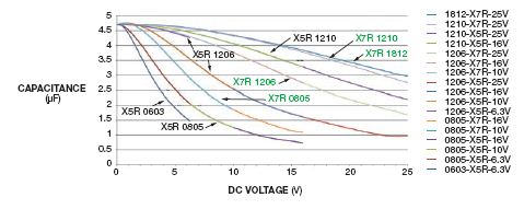

        我发现村田制作所(www.murata.com)和TDK公司(www.tdk.com)在网站上提供了很好的工具,能够绘出不同的环境条件下的电容量变化。我对不同尺寸和额定电压的4.7μF电容做了一番研究。图1数据是取自村田的工具,针对几种不同的4.7μF瓷片电容。我同时观察了X5R和X7R两种型号,封装尺寸从0603到1812,额定电压从6.3到25V dc.首先我注意到,随着封装尺寸的增加,随所施加直流电压的电容量变化下降,并且幅度很大。
        图一本图描绘了所选4.7-μF电容上直流电压与温度变化量的关系,如图所示,随着封装尺寸的增加,电容量随施加电压的而大幅度下降。
        CAPACITANCE(μF)电容量(μF) DC VOLTAGE (V)直流电压(V)
        第二个有趣的点是,对于某个给定的封装尺寸和瓷片电容类型,电容的额定电压似乎一般没有影响。于是我估计,如将一只额定25V的电容用于12V电压,则其电容变化量要小于同样条件下的额定16V电容。看看1206封装X5R的曲线,显然额定6.3V元件的性能确实优于有较高额定电压的同类品种。

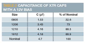

        从图中可以看出,表2显示了X7R电容在12V偏压货款,电容量的减少量。注意,随着电容封装尺寸逐步增加到1210,电容量有着稳步的增长,但是超过这个尺寸就没有多大改变了。

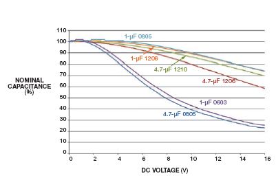

        图2是几种16V、1μF X7R电容与16V、4.7μF X7R电容的电压特性图。0603的1μF电容和0805的4.7μF电容表现相同。0805和1206的1μF电容性能都略好于1210的4.7μF电容。因此,使用0805的1μF电容,我就可以保持电容体积不变,而偏压下电容只降到额定量的大约85%,而不会到30%。
        但我还是困惑。我曾认为所有X7R电容都应该有着相同的电压系数,因为所用的电介质是相同的,都是X7R。所以我向一位同事,日本TDK公司的现场应用工程师克里斯?伯克特请教,他也是瓷片电容方面的专家。他解释说很多材料都能满足“X7R”资格。事实上,任何一种材料,只要能使器件满足或超过X7R温度特性(即在-55°C到+125°C范围内,变化在±15%),都可以叫做X7R。伯克特也解释说,并没有专门针对X7R电容或任何其他类型瓷片电容的电压系数规范。
