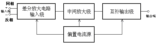

        集成运算放大器是一个高增益直接耦合放大电路,它的方框图如图1所示。
        图1 运算放大器方框图        (1)输入级 使用高性能的差分放大电路,必须对共模信号有很强的抑制力,采用双端输入、双端输出的形式。
        (2)中间放大级 提供高开环放大倍数,以保证运放的运算精度。一般由共发射极组成多级耦合放大电路。
        (3)输出级 由PNP和NPN两种极性的三极管或复合管组成,提供大的输出电压或电流。
        (4)偏置电流源 提供稳定的偏置电流,以稳定工作点。一般由各种恒流源电路组成。
