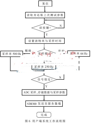

        主控模块选择MSP430F149作为系统的中央控制器,主要完成对放大滤波后的心电信号采样量化、存储转发、LCD显示及用户交互等功能。用户端系统的工作流程如图6所示。

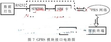

        GPRS无线收发模块采用了集成TCP/IP协议的SIM300.SIM300是一个三频GSM/GPRS模块,能够工作在EGSM 900 MHz、DCS 1 800 MHz和PCS 1 900 MHz三种频率,同时SIM300提供两种时隙供选择,并支持CS-1、CS-2、CS-3、CS-4四种GPRS编码方案。
        在整体方案中,心电信号数据通过主控模块的初步处理之后打包,通过串口送到GPRS发送模块,传送到GPRS接收端之后交由上位机处理。整个流程如图7所示。

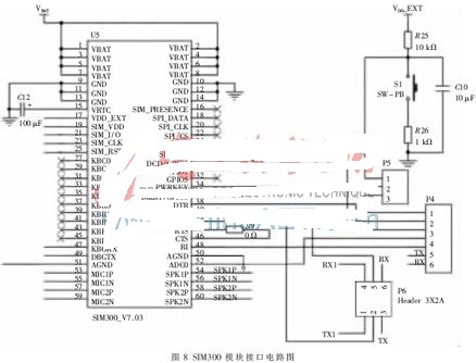

        在设计SIM300外围接口电路时,采用MAX809自动控制通信模块的复位,可以在上电和VBAT下降到3.3 V时产生复位信号。而由于在实际应用中GPRS数据传送是偶发性事件,所以SIM300模块的RESET和ON/OFF交由主控制器控制,通过程序来实现模块的开关机,达到降低功耗的效果。总体设计如图8所示。

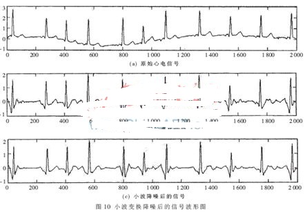

        图10给出了利用奇异值小波消噪法对采集到的心电信号进行降噪后的结果。
        图10(a)是原始的心电信号,图10(b)是去零点漂移后的波形。可以看出,去零点漂移后波形趋于平稳。图10(c)是经过奇异值小波降噪后得到的信号,对比原始信号可以较清晰地看到PQRST波的基本特征,波峰和幅值的损失较小。由此可以看出,消噪取得了良好的效果。
