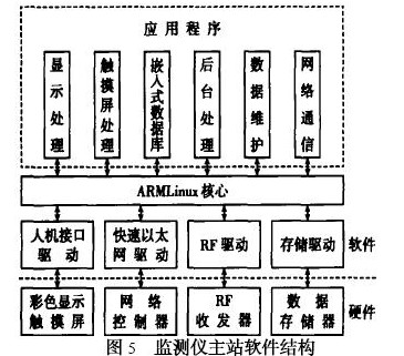

        检测仪主站的软件是基于ARMLinux开发的。自20世纪80年代末以来,陆续出现了一些嵌入式操作系统,但其高昂的价格令人望而却步,且源代码的封闭性也大大限制了开发者的积极性。因此,结合国内外具体情况,选择了ARMLinux操作系统作为开发平台。检测仪主站的软件结构如图5所示。
        ARMLinux内核主要由5个子系统组成:进程调度、内存管理、虚拟文件系统、网络接口和进程间通信。进程调度控制进程对CPU的访问;内存管理允许多个进程安全共享主内存区域;虚拟文件系统隐藏了各种硬件的具体细节,为所有的设备提供了统一的接口;网络接口提供了对各种网络标准的存取和各种网络硬件的支持;进程间通讯(IPC)支持进程间各种通信机制。
        显示处理模块和触摸屏处理模块共同完成人机交互。显示处理模块完成采集数据的图形或字符显示,并根据用户操作显示各级菜单;触摸屏处理模块与显示处理模块配合完成各种控制或命令信息的输入。
