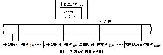

        根据病房监护特点:一般需要至少一个中央监控站由监护主管医生负责全局性的监控、其次每道楼层设置护士值班室对所负责的床位作实时监控和护理以及各个病房病号病床现场在线监测等构成,因此,可以将整个监护系统分成为:管理级——监护级——现场级等三个层次。基于CAN总线的系统结构如图4所示:

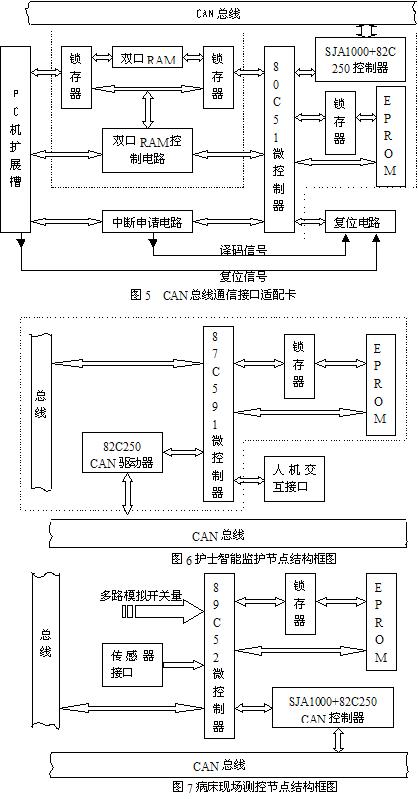

        接口适配卡在PC机内的数据和控制参数迅速传送给指定的CAN网络节点,同时,将各CAN网络节点的采集的数据传送给PC机做进一步分析处理。CAN总线通信接口适配卡结构框图如图5所示。

        2.护士智能监护节点
        护士智能监护节点的硬件结构框图如图6所示。由图可见,它由两部分组成:带在片CAN的微控制器PAC87C591(一种功能很强的8位微控制器,在芯片内部集成可CAN控制器,可为网络节点与PC机连网提供硬件支持,并且内部还带有A/D转换电路等其它功能)、人机交互接口构成。

        3.病床现场测控节点
        病床现场测控节点的结构框图如图7所示。它主要包括MCU89C52、CAN控制器SJA1000芯片和现场传感器接口三部分。
