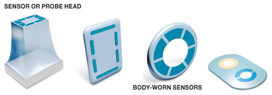

        电极和人体之间的连接检测
        对于在人体皮肤附近使用的设备(如图6所示的那些设备),在激活设备或进行测量之前,首先了解设备表面与病人皮肤之间接触的质量通常是有好处的。最终使用的范围可能包括需要接触皮肤的医疗探头、生物电位电极传感器或把导管固定到适当位置的壳体。为了获得这种额外的信息,在生产过程中的注塑阶段可能会将多个电容式传感器电极(以蓝色显示)直接嵌入到设备的塑料壳体中。有了电极信息后,主机控制器上运行的简单算法就可以确定所有传感器电极是否与皮肤进行良好的接触。
        6.采用电容式传感器电极的设备
        图6所示示例运用电容式传感器的方式打破了常规:用户将一个含有电容式检测电极的设备固定于人体上,而在传统的电容式检测人机界面应用中,人们一般通过手指触摸的方式启动与传感器电极的接触事件。利用AD7147/AD7148开发如图6所示应用非常简单。

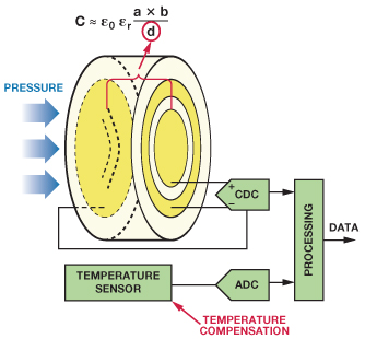

        血压测量
        在使用充气臂带的血压测量应用中,一项重要的任务是测量气阀处的压力。在这类压力检测应用中,电容式传感器使用起来非常简单。
        如图8所示,压力传感器的薄膜基本是由两个电容极板构成。向传感器施加压力时,电容极板之间的距离缩短。极板间的距离缩短会导致电容升高。
        可使用一个温度传感器来检测传感器的温度变化,以补偿温度变化导致的特性变化。AD774x系列内置一个温度传感器,用于测量片内温度——另外还搭载了一个ADC电压通道,可用来测量电容传感器位置的温度。
        8.用电容式传感器检测压力
