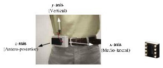

        通过加速度传感器采集到的加速度包含受到的地球重力加速度和人体运动引起的加速度这两部分,并且任何时刻这两部分都同时存在。以人体运动加速度为依据建立起人体三维动作模型[6],根据加速度传感器的三个正交的测量方向可以建立三维坐标系。
        通常正确佩戴好装置后,对象在处于静止或是水平匀速运动状态下时,Y方向的加速度表现为重力加速度(g),水平方向上的加速度为0。当对象发生跌倒时,如果只考虑始末状态的加速度值的变化,纵向的变化范围从1g~0g,而水平方向分量(x或z)的变化则是0g~1g。
