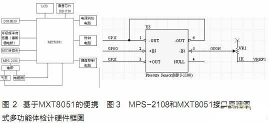

为了得到舒张压和收缩压就必须和脉搏信号相配合,因此应用脉搏信号作为锁存器的控制信号来控制显示。有脉搏产生的瞬间对应的是收缩压,之后血压逐渐减小,最后显示的即是舒张压。血压检测仪显示电路:
