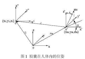

在人体内,胶囊可看作刚体。同时,为了磁阻传感器模块定位的需要,在胶囊内部放置圆柱永磁体。如图1所示,胶囊在空间的位姿可以由其内部任意点的位置 以及胶囊内永磁体的磁矩方向与柱面坐标系所形成的两角 表示,其中 为胶囊中心点的坐标, 为胶囊磁矩方向与柱坐标的夹角, 空间原点坐标系。

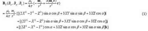

当胶囊中圆柱永磁体的尺寸远小于其到磁传感器距离r时,永磁体可简化成一个磁偶极子,可以直接写出胶囊在磁阻传感器模块的磁感应强度:
式中, 为胶囊的磁矩矢量, 为胶囊空间位置向量及坐标, 为磁阻传感器模块位置向量及坐标, 为磁阻传感器模块相对于胶囊的位置向量。 为胶囊磁矩的大小,其中 是布置在空间的三轴磁阻传感器模块的坐标,其坐标轴与全局坐标系重合。从式(1)可知坐标 为已知量,再通过实验测量出各磁场分量 ,此时如果要求解出 五个未知量,则至少两个三轴磁阻传感器模块才可以。

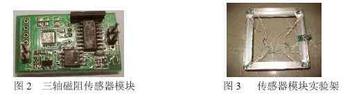

图2所示为设计制作的由HMC1022和HMC1021互相垂直安装而构成的三轴磁阻传感器模块,内置置位/复位电路,用来测量胶囊内部条形磁铁在空间产生的磁感应强度,其中,HMC1022测量两个方向( 轴方向) (即公式(3)中的 ),而HMC1021测量一个方向( 轴方向)的磁感应强度(即公式(3)中的 )。HMC1022和HMC1021分别为双轴和单轴磁阻传感器,它们除了测量磁感应强度的轴数不同外,具有相同的技术参数。HMC1022和HMC1021内集成置位/复位带,可降低温度飘移效应、非线性误差和由于有高磁场的存在导致输出信号丢失的影响。

在实验中,将4个磁阻传感器模块放置于正方体实验架(0.3mx0.3mx0.2m)的四个顶角,如图3所示,其初始坐标依次固定为 。在采集过程中,把胶囊磁矩方向调整和 轴正向一致,在磁阻传感器模块布置平面内把胶囊从点 沿直线每隔3cm定位一次且逐步移动到点 ,4个磁阻传感器模块在每次定位后依次采集数据。如图5所示,磁阻传感器模块A测得的磁场强度不断下降,磁阻传感器模块B、C磁场强度变化趋势逐渐接近,磁阻传感器模块D测得的磁场强度缓慢上升。将实验数据和计算数据对照,发现两者误差在±10%范围内。说明本文设计的磁阻传感器模块组能够较准确地测出胶囊在运动过程中的磁感应强度。

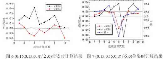

同时对于胶囊三个给定位姿状态,进行连续10次计算的结果。选择的位姿点为(0.15,0.15,0, ,0)和(0.15,0.15,0, ,0)。图6为位姿点(0.15,0.15,0, ,0)计算的结果,由图中可见,计算的坐标值x , y都在0.15上下波动,误差在±3%,而 轴坐标值和两个角度值的计算结果都非常理想,没有标出。图7为位姿点(0.15,0.15,0, ,0)计算的结果,此时胶囊磁矩方向与 轴角度为30 。从图中 坐标值波动情况来看,其误差扩大到了7%,而与 轴夹角坐标误差为5%,另外两个参数的计算结果很理想。
