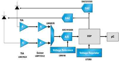

反补偿运算放大器最适合使用在电流-电压转换(跨阻)电路。在医疗仪器中,其中一个最普遍的应用是测量血细胞中的含氧量,称为SPO2或饱和或外围氧气。图1所示为SPO2模块的框图,当中的反补偿放大器(TIA)用来将来自光二极管的电流转化成电压。
图1 SPO2模块的典型框图

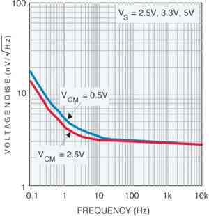

假设您打算利用美国国家半导体的LMP7731来推算峰到峰(0.1到10Hz)电压的噪声量,首先,在指定频带内的频率范围中选择出一个点,例如是1Hz,那对比曲线时的数值便是5.1nV/√Hz (图2),然后用下列的数式来计算噪声的根均方值(RMS):
式 1: enrms="enf"√ln(10/0.1), 当中 enf 是在 1Hz 下的噪声
图 2 LMP7731的输入电压噪声与频率的关系频率、电压噪声
通过以上的数式可得出10.9nV的总根均方值噪声,如要计算出峰到峰噪声,只需将这根均方值乘以6.6,这样便可得出72.2nV。这个估算的结果相当不错,它与数据表中列出的规格78nV很接近。

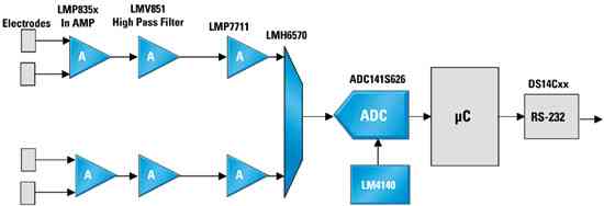

通过以上的捷径和一个14位的ADC,这个例子得出feff= 0.007813*f-3dB。对于图3中可配置增益为10的运算放大器(LMP7711来说),在-3dB时的频率为1.7MHz。这样,最大带宽(处于1/2个LSB误差)便等于0.007813*1.7E6=13.3kHz。
图 3 便携心电图仪的框图
