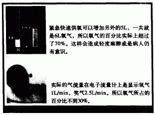

如图1,该麻醉机在氧气管口的下面有一个旋转开关,每分钟可以给新鲜空气流增加5L氧气。它是作为遇到紧急情况或是电源失效时的快速充氧的。额外的氧气流 却不会在电子流量计上显示。不小心触动这个开关会造成轻度麻醉,所以应该更多的给出可见的提示,比如在显示屏上有所显示。
图1
