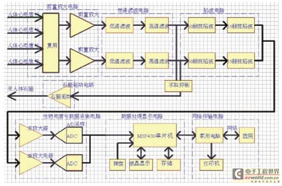

本十二导联同步心电图机采用德州仪器公司的MSP430系列的MSP430FG4616作为控制核心,可方便地实现心电信号的采集、处理、显示以及传输。系统主要由五部分组成:前置放大电路部分用来放大各导联心电信号;带通滤波电路部分用来滤除心电信号频率范围以外的噪声;陷波电路用于滤除50Hz工频干扰和35Hz肌电干扰;生物电信号数据采集电路部分用来采集放大后的各导联心电信号并将数据发送给单片机;右腿驱动电路部分不仅可以抑制50Hz工频干扰,还可根据检测到的心电信号适当调整人体电平,便于ADC采样;数据处理显示部分用来采用滤波算法处理采集的数据并实时显示心电波形;网络传输部分用来将采集的心电数据传输至医院或疾病控制中心,便于随时了解病人的状况。系统功能在液晶显示的菜单下通过按键选择完成,系统总体框图如图1所示。

心电信号由专用电极获取后送入前置放大器初步放大,在对各干扰信号进行一定抑制后送入带通滤波器以滤除心电频率范围以外的干扰信号,再经50Hz和35Hz陷波器滤除工频和肌电干扰后送入主放大器,最后主放大器将滤波后的信号进一步放大到合适范围后送入A/D采样电路以进行高精度A/D转换,单片机接收到A/D转换的数据进行滤波及相关处理后在液晶屏上显示。

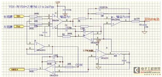

电极获取的心电信号是十分微弱的体表电信号且在心电信号检测的过程中常伴有强干扰,因此必须经特定处理后才能用于临床诊断。本设计采用TI公司的精密仪表放大器INA326,设计了八通道心电信号采集电路,同时提取I、II及V1~V6八导联心电信号,其它四导联心电信号则在经ADC变换后在数字处理部分根据需要利用I导和II导组合实现。心电信号前置放大电路如图2所示。前级共模信号由被测者的左、右手以及左腿获取,该电路在前级增加了一级共模信号驱动,用来降低共模信号的输出阻抗和提高共模信号驱动能力,确保在多导联情况下共模信号电平的稳定。后级采用仪器放大器INA326获得8路心电信号,INA326可以消除共模至双端输入的AC线路噪声并放大输入端所残余的非直流信号,经高倍放大后心电信号被送至ADC采样电路。Ro、Co为输出滤波器,可以滤除电路输出的噪声,同时可以作为ADC电路的输入滤波器。INA326用独特的内部技术实现极好的共模抑制比。为了实现更好的高频CMR,在2和3脚之间加了一个小电容,同时在仪器放大器的反相输入端串接了与正相输入端阻值相同的电阻,以减小INA326输入偏置电流对输出信号的影响。
图3 右腿驱动电路
ADC恢复放大电路
由于电极电势很高,实际可达500mV,因此通过交流耦合消除电极电势的影响就至关重要。本设计反馈配置中的ADC恢复放大器可以消除直流偏置。当INA326的输出电压增大以后,反馈积分器将施加一个等量的负相电压至INA326基准端,通过此类线性化求和,可实现电极偏置的消除。直流恢复器的作用是将原本的直流耦合放大器转变为交流耦合放大器,随着直流固有模式电压的消除,输出级可以放大交流心电图信号而不会产生过饱和。

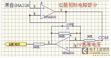

右腿驱动电路
50Hz工频干扰是心电测量中最重要的干扰,仅靠前置放大器的高共模抑制比还不足以完全抑制,良好的右腿驱动电路可以提高电路的抗工频干扰能力,并与人体和放大电路共同形成闭合回路,保证心电放大电路的正常工作。
由于源自人体的不同端点,左臂与右臂的心电图信号处于不同的电平,且须被INA326放大,为了更好地抑制50Hz的噪声,通过INA326所得到的人体共模电压被用于反相共模信号,并与2.5V基准电压比较后通过运算放大器OPA2335驱送至人体的右腿,仅需少量的小型放大器即可实现有效的共模态抑制改善。该方法不仅可以抑制50Hz工频干扰还可根据心电信号适当调整人体电平,便于ADC采样。右腿驱动电路如图3所示,其中COM端为前级运放INA326的共模输出信号,同时在前级还增加了一级电压跟随器用于隔离。

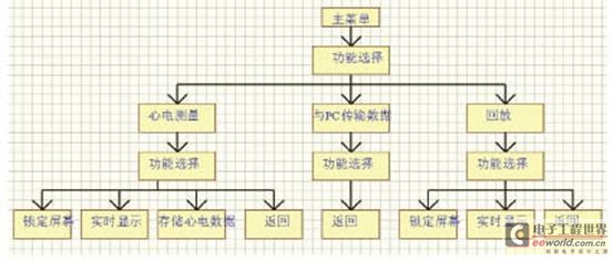

心电图机的主控模块和功能模块按照系统功能框图设计、执行,微型十二导心电图机的系统软件功能框图如图5所示。

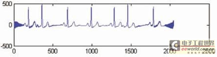

由于心电信号会不可避免地混入50Hz工频干扰,同时从人体获得的心电信号还含有由皮肤阻抗、呼吸及放大器的温度漂移等产生的基线漂移,而仅仅依靠硬件很难将其理想滤除,因此采用软件数字滤波的方法。图6显示了用MATLAB对加噪心电信号利用FFT方法滤除50Hz工频干扰的仿真实验结果。实验原始数据取自MIT/BIH心电数据库中的一段波形。由于实验采用的是矩形窗模拟滤波,在恢复时域信号时会有振铃效应,因此在实际使用中可根据需要选用合适的窗函数。
从滤波与处理效果看,快速傅里叶变换可得到信号的全部频谱,便于进行针对性处理,且可选择的窗函数多,对50Hz频移有很好的滤除效果。而自适应模板法与数学形态滤波法则分别适用于50Hz工频干扰的去除与基线漂移及高频噪声干扰的去除。本系统将以上三种滤波方法结合起来使用,当需要在液晶屏上显示心电波形时采用自适应模板法与数学形态滤波法,将数据传输到PC机中时可以采用快速傅里叶变换法对心电信号进行精确处理。
