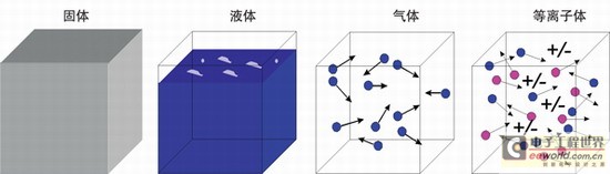

图1:四种物质状态的示意图。等离子态与气态的根本区别是等离子态可以是电导性的。电子摆脱了原子或分子的引力从而可以通过电子的碰撞来传递能量。
等离子体和固体、液体或气体一样,是物质的一种状态。对气体施加足够的能量使之离化成等离子状态。等离子体的“活性”组分包括:离子、电子、活性基团、激发态的核素(亚稳态)、光子等。控制和驾驭这些活性组分聚集后的性能可进行各种各样的表面处理,例如纳米级别的清洁、活化表面的浸润性、化学接枝、涂层沉积等。

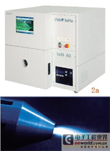

图 2:作为表面处理工具的等离子体大多数情况下是在一个低压真空腔室内产生。随着技术的进步在大气压力下产生等离子体已经开始普及,并且被越来越多的应用。图 2a是PVA Tepla公司的台式低压等离子体系统。这种类型的系统具有先进的性能,很适合于单元式工业以及实验室中适用。图 2b是 PVATepla公司的大气压等离子体笔的特写。这种设计把电压和电流安全的控制在等离子体笔体内部,它可用于在线式应用或者选择性的局部处理。

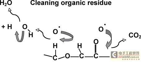

假设一个固体的表面吸附了碳氢污染物。这些污染物很容易与等离子化的氧元素反应。氧攻击吸附的碳氢化合物,从而转变成CO2 和 H2O。图3是一个简单的反应机理。对于易氧化的表面,可以选择用等离子化的氢气进行表面清洁。氢不仅可以把表面的部分有机物变成挥发性的烃,还可以减少铜、镍、银等金属的氧化。

图 3:上面的反应机理是等离子产生的氧基团攻击吸附在表面的碳氢化合物的简单示意图。还存在众多其它的机理包括不同的氧的激发状态,如自由基态和二价分子。吸附在表面的碳氢化合物可以被等离子体中的电子碰撞所激化,从而提供另外可行的反应路径。

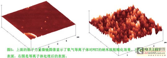

粗糙的表面具有更大的表面积,在理论上等于含有更多的可以结合细胞的位置。由于通常情况下细胞的大小在10μm的级别,因此表面的微粗糙化可以显著的提高细胞粘合。纳米级别的表面粗糙化并不能有效地提高细胞的粘合,因为相对来说尺寸更大的细胞并不能利用这些增加的纳米级的表面积。然而,一个真实的例子是,纳米级别的粗糙化可以诱导药物发生分化和凋亡。虽然还不清楚具体的原因(可能的原因包括增加了细胞受体的数量以及提高了通往核子的信号路径),但这对于改进注入装置上的组织支架的发展存在重要意义。
在等离子体环境下表面的形态可以被选择性的改变,既可以通过提高离子撞向表面的加速度,也可以通过化学刻蚀工艺。电容耦合射频等离子体中的离子通常情况下是网状方向性的向基体移动。这取决于离子和电子对于产生等离子体的电场极性改变的反应时间。由于电子比离子轻的多,电子的反应要更快。因此,置于电子移动路径内的基体在等待正离子到达时将带有负电。由于带有负电荷表面的静电吸引作用,正离子将加速移向该表面。通过碰撞,这些离子将能够去除表面上的材质。氩气很适合用这种方法来微粗糙化表面。可以通过设置等离子体的能量和压力来控制加速离子的能量。例如,使压力提高一毫托可以很明显的减少离子的碰撞能量(假如碰撞能量没有被完全消除),这样便可以去掉等离子体对表面的粗糙作用。相对于刚才所说的氩气,氧气等离子体工艺要轻微得多,它的轻微的化学刻蚀作用可以用来对聚合材料进行纳米级别的粗糙化。

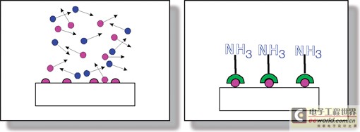

有两种碱性方法可以使表面带上特定的化学基团。一种方法是通过PEC V D沉积含有所需官能团的涂层,另一种方法是使现有的官能团产生等离子体并使之能够结合在表面上。虽然后面的方法更加简单,但前者具有更高的表面官能团浓度(10%-20%)。使用氨气作为原料气可以在表面上结合-NH3。甲醇用来结合羟基,同时使用甲醇和CO2可以提供羧基。不幸的是,沉积这些官能团同时会发生一些副反应,从而改变主官能团。例如,氨气等离子体在沉积伯氨基的同时也会沉积季氨、叔胺、腈、亚胺等。这些基团的比例根据等离子体系统和使用的参数变化而变化。尽管如此,这种方法也可提供2-8%的所需官能团。
有时仅提供正确的化学官能团是不够的。氨基可增加表面能量使之更加呈现出亲水性。有时并不需要过度亲水的表面,例如在微阵列平台上的凝胶滴剂排列,因为这些微滴可以湿润表面。这种类型的湿润形成了难看的小滴。同样,等离子体可以解决这个问题,通过控制表面能量来保持小滴的形态,即使在有氨基的情况下。在微列阵平台的等离子体氨化处理时,在工艺中加入氟元素是一种控制的方法。氟可以约束平台的基底并增加它的疏水性,因此可使小滴保持它的球态。幸运的是该工艺既不会影响表面沉积的伯氨浓度,也不会影响凝胶与平台的共价键合。
图6:等离子体表面处理增加化学官能团:通过把表面暴露在含有特殊官能团的等离子体中(可增加2-8%的所需官能团(例如用氨气等离子体增加氨基)),或通过PECVD使用含有所需官能团的单体来在表面生长涂层(可增加10-29%的官能团)。

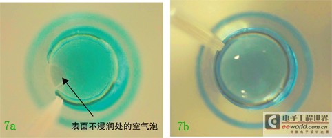

免疫测定平台的形状、尺寸和结构会经常发生变化和改变。96和384孔板是最常见的基板类型。等离子体处理是使孔板变得亲水,从而有利于固定抗原、抗体以及其他生物活化小分子。一个潜在的问题是在流体分配时会形成气泡,可以用等离子体来控制。在图7中我们把两个孔进行对比,(7a)未经等离子体处理,(7b)经过了等离子体处理。孔(7a)含有一个捕集到的气泡。这个气泡会导致分光光度计的读数错误,甚至根据其所占用的空间而有可能溢出到邻近的孔内。等离子体可以确保孔内的分析物完全被浸润,从而实际上排除了形成气泡的可能性。
上述段落解释了疏水性的池如何在分析液中捕集气泡。但是,过于亲水的池会导致分析液在毛细作用下爬到平台层上并可能污染临近的池。有这样一个实例,我们得到了一个由疏水聚合物制造的免疫测定平台。这个聚合物提供了许多底部带有金检测器的池孔。在沉积生物传感器之前需要清洁金面,因此需要把平台暴露在氧气等离子体中。当等离子体对金面进行很好的清洁的同时,它对池孔侧面有一个不好的作用,会导致分配的生物传感液在毛细作用下爬到侧面上。对于等离子工艺工程师来说难点在于在清洁金板的同时要维持池孔壁的亲水程度。可以通过使用混合原料气的等离子体来实现该目的:一方面用来去除金面上的碳氢污染物,另一方面通过添加氟基使孔壁趋向于疏水。不管任务有多困难,工艺的运行已经证明了等离子体表面改性的全能性。

图7:图7a是流体分配到未处理的孔内后捕集到的气泡。疏水性的孔表面经常会捕集空气。图7b显示的是等离子体处理的分配流体时完全浸润的孔表面。

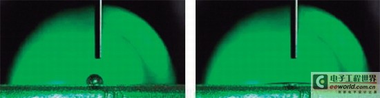

图8:左边的照片为一滴水珠在未经处理的疏水表面上。右边的照片未经过等离子体处理后的同一表面。经等离子体处理后,表面变为亲水性。
接触角测量是一种广泛使用的测量表面粘合力的方法。未处理的聚合物表面能较低,滴在这种表面上的水珠呈现出高接触角。这是由于水珠的内聚力强于对表面的粘合力。等离子体处理后的表面的水滴接触角非常低,这是因为通过极性化学官能团的形式增加了表面的能量。这些能量用来粘结水分子,使水珠沿着表面展开。这就是亲水性或浸润性的表面。因此低表面接触角表示表面是可浸润的。
