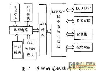

系统的总体结构框图如图2所示:
由图2可看出整个系统以ARM 7系列芯片LPC2292为核心,在其外围扩展一些外围电路,从而实现了对人体生理参数:心电、血压、血氧饱和度、体温的安全检查。系统通过心电模块、血压模块、血氧饱和度模块、体温模块采集人体的生理参数、调理电路对这些信号进行滤波和放大,LPC2292自带的A/D转换器将传输过来的模拟信号转换为数字信号,最后人体的各参数指标通过LCD显示。

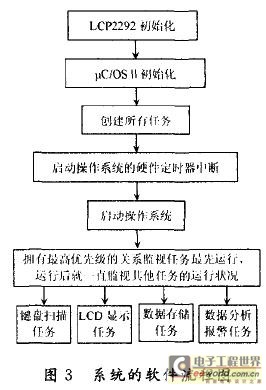

本系统的软件设计主要包括ARM的应用程序的开发和μC/OS-Ⅱ操作系统的移植2个基本部分。ARM的应用程序主要包括LCD显示程序、 FLASH存储程序、USB通信程序、键盘扫描程序、A/D程序和报警程序等。μC/OS-Ⅱ操作系统是协调LPC2292对程序的任务管理和调度。整个系统的软件流程图如图3所示。

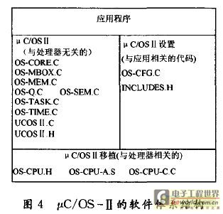

μC/OS-Ⅱ软件的体系结构如图4所示:
虽然μC/OS-Ⅱ大部分源代码是用C语言写的,但是完成和处理器有关的一些代码时,还是必须要用汇编语言来实现的。寄存器的读、写只能通过汇编语言的存储和加载指令实现。
移植μC/OS-Ⅱ到一个新的体系结构上需要对如下3个文件进行修改:
(1)c语言头文件OS-CPU.H;
(2)C语言源文件OS-CPU.C;
(3)汇编源文件程序OS-CPU-A.ASM。
