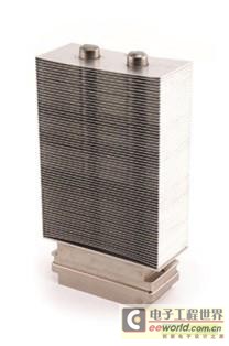

在导热管热交换器中,热量经导热管传导至散热鳍片,然后散发到周围空气中。

机架式导热管组件可以提供完善的热稳定性且技术维护工作量不大。
