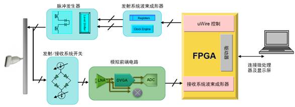

美国国家半导体公司前不久推出了一款专为便携式超声波系统而设计的8通道超声波发射/接收芯片组,这款PowerWise芯片组采用创新电路架构,让工程师可以设计电池寿命更长、且影像分辨率可媲美大型超声波扫描机的便携式超声波系统。
图 PowerWise8通道超声波发射/接收芯片组方案
这款8通道芯片组由4颗芯片组成,内置了一切必要的电路,其中包括接收系统模拟前端电路(AFE)(LM96511)、发射/接收系统开关(LM96530)、发射系统脉冲发生器(LM96550)及可配置发射系统波束成形器(LM96570)。其高度集成的特性令系统设计师可以利用该芯片组来开发小巧轻盈、影像更清晰、更易据此作出准确诊断的128通道便携式超声波系统。
并且,4颗芯片间协同工作令芯片组可实现超高性能及效率。例如,只要重新配置发射系统波束成形器,便可校准电路板走线之间的延迟误差以及脉冲发生器的延迟误差。这样可大幅改善失真情况,而且还可让系统进行第二次谐波成像。发射/接收系统开关也让系统设计师在设计上有更大的灵活性,他们可以为偏压电流灵活地选择不同的设置值,以便在功耗与性能之间做出适当的取舍。
该模拟前端电路采用非常独特的架构,不但能确保出众的影像质量,还可将B模式的功耗尽量降低。这颗模拟前端电路还内置业界最高分辨率的数字可变增益放大器(DVGA)及低功耗的连续时间Sigma-delta (CTSD) 模拟/数字转换器(ADC)。此外,数字可变增益放大器还具有多个传统模拟可变增益放大器所没有的优点,例如,各通道之间可以更好地校准并具有更好的信号频谱性能。连续时间Sigma-delta ADC本身还有砖墙式混叠信号滤除功能。相比之下,采用传统流水线式ADC的模拟前端电路不但功耗较高,而且滤除混叠信号的能力也较低。
