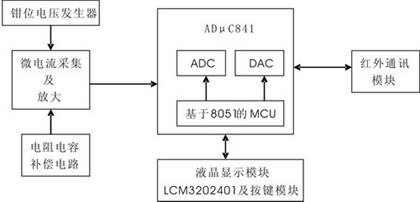

为实现上述功能要求,系统主要分为微电流的采集和放大、钳位电压发生器、电阻电容补偿电路、ADμC841控制核心、液晶显示模块LCM3202401及按键控制、系统和PC机之间通讯六个主要模块。图1给出了系统的功能框图。
图1 膜片钳放大器系统功能框图
由图1可知,经过电极得到的离子通道电流信号经过微电流采集和放大,同时进行电阻和电容的补偿以后进入单片机的A/D转换部分把模拟信号数字化,采集到的信号同时送到液晶显示器进行显示。另外也可以实现采集信号的存储和传输。按键模块可以友好、方便的实现多种操作功能的控制。

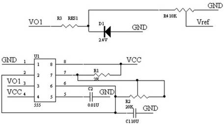

监测细胞膜离子通道电流有电压钳位和电流钳位两种方法,我们采用的是电压钳位的方法,即在I-V 转换器的同相输入端接入一个钳位电压,把细胞膜电位钳制在一个固定的电压值。这个电压的幅值在几十到几百 mV 范围内,脉冲时间10~50ms。图2 给出了钳位电压发生器的电路。电路中采用的是555 构成多谐振荡的方式来实现方波的发生。555 直接产生的方波信号幅值接近电源电压,而所用的钳位电压应该是一个电压幅值在几百个毫伏左右的信号,所以要对555 产生的信号进行幅度的调节。555 产生的方波信号经过电阻R3 和稳压管D1后在D1 两端输出稳定的2.4V 电压,再在这个电压两端并上电位器R4,从它的滑动端取出电压作为钳位电压。这样可以对钳位电压进行灵活的调节,得到需要的幅度。产生的方波的周期可通过调节电位器R2 在14ms~154ms 之间变化。

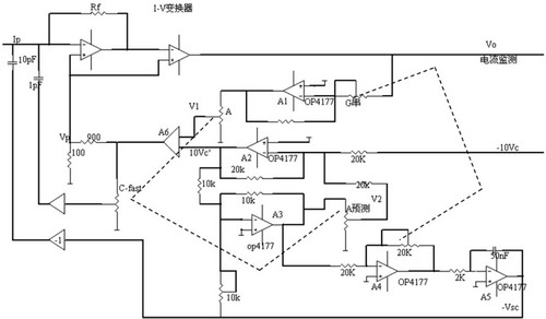

当使用膜片钳放大器对细胞膜离子通道电流进行记录时,由于电极输入端存在杂散的电极电容Cp、细胞膜电容 Cm和电极输入端至细胞膜之间的串联电阻Rs;若钳制电压Vc端施加阶跃电压时,必将引起Cp、Cm的暂态充电电流和Rs上的压降,其充电电流通过电阻 Rf,导致输出电压产生动态误差,同时可能使放大器饱和,以致不能正常工作,为校正这些误差必须采用相应的补偿措施。图4示出阻容补偿电路的电路图。本电路中的放大器均采用的是ADI公司的OP4177 ,OP4177内部集成了四个运放,采用5V供电,可以和电路的其他部分统一供电,它的失调电压为 60mV、偏置电流为2nA,噪声很低,能够很好的满足设计的要求。
图4 阻容补偿电路
其中电极电位Vp是串联电阻补偿信号V1与修正后的控制电压10 Vc之和经过两个电阻组成的十分之一衰减电路实现。A6输出的电压经一个电位器后进入跟随器,然后通过一个1pF的电容实现快电容补偿。其中电位器可以实现补偿调节,使电路灵活方便。慢电容补偿信号是由Vc经过由A3,A4和A5所组成的状态变量环而获得。预测注入电流在Rs上所产生的误差电压V2也是由状态变量环得到,并与控制电压Vc通过 A2相加。由于正反馈的作用,由A2经过状态变量环,产生与Vc相对应的过冲电压Vc,从而产生超量充电作用。同时,慢电容的补偿电路还实现串联电阻误差的预测,从电流监测输出端输出的电压经A1后又经过预测电路的同步调节实现了串联电阻的补偿。快电容和慢电容补偿电路均示于图4中,分别通过各自的电流注入电容器与电极入端相连。
