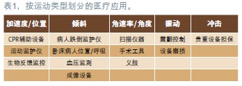

通过一个功耗极低的紧凑器件来精确检测和测量运动的能力,几乎对任何涉及到运动的应用都是有价值的,甚至对那些运动要求不是很关键的应用也是有价值的。表1按运动类型列出了一些基本医疗应用。需要解决更多挑战的更高级应用将在稍后讨论。

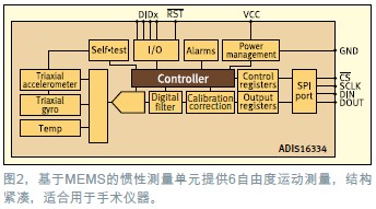

完整多轴惯性测量单元(IMU)形式的惯性传感器已证明能够显著提高TKA手术的精度。ADIS16334(图2)等器件包含所需的全部检测功能—三个线性传感器和三个旋转传感器,可取代基于机械和光学的对准技术。该器件利用多种类型的传感器和嵌入式处理来动态校正传感器漂移,如陀螺仪的线性加速度偏移、线性和旋转检测的温度漂移等。通过标准4线串行外设接口(SPI),可以与这个相对复杂的精密传感器套件轻松接口。

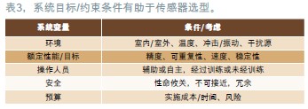

MEMS惯性传感器可靠度高(汽车行业20年的应用历史证明了这一点),它在手机和视频游戏中的成功应用说明它在商业上极具吸引力。然而,不同应用对性能的要求大不相同,适合游戏的器件并不能解决本文所述的高性能导航问题。对于导航,重要的MEMS性能指标是偏置漂移、振动影响、灵敏度和噪声。精密工业和医疗导航所需的性能水平通常比消费电子设备所用MEMS传感器的性能水平高出一个数量级。表3列出了有助于传感器选型的一般系统考虑。
