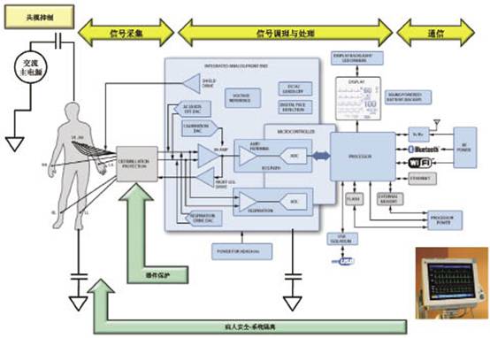

在较高水平的系统以及病人监控设备的元件系统中不难发现,许多数据采集系统都存在典型的信号链,包括信号采集、信号调理与处理以及工作通信。如果再深入探究,就会发现有很多的设计问题需要理解,比如有关信号完整性和共模抑制对信号的影响等问题等等。保证使用电气连接设备的病人的安全同样至关重要,但这会增加设计的复杂度。病人有时可能需要进行除颤,在这时候,我们必须防止系统自身受到此类活动的影响。不仅如此,还有其他的许多行业规范以及实践中的实际问题也会影响系统的最终设计。
图1是12导联ECG(心电图)监控器件的典型信号链,架构非常复杂,存在各种细微差别和复杂性。

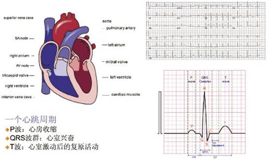

ECG信号是心脏在一段时间内电性活动的经胸反映,通过皮肤电极采集并于外部进行记录。它是由心电图设备产生的无创记录。ECG信号的幅度通常为0.25mV~5mV,由各种波所组成,如正常窦性心律图。正常窦性心律的偏差说明可能存在异常,医生可以借此评估病人的健康状况并作出相应处理。
ECG信号的采样图由P波、QRS波群和T波组成,代表一个心动周期中的心脏电性活动。一个心跳周期 P波:心房收缩;QRS波群:心室兴奋;T波:心室激动后的复原活动。如今,通过研究心脏不同层面的电气特性,心脏病专家能够确定很多与心脏功能相关的异常现象。如图3所示。

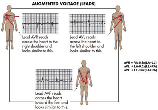

在ECG测量中,电极即电势传感器,放置在胸部和/或四肢各个部位。导联来自ECG电极的各种数学组合。虽然出于历史的原因,有些人认为这已经过时,但在临床环境中,12导联ECG依然是最常见的设置。12导联ECG包括三个标准肢体导联,即右臂、左臂和左腿,称为Einthoven导联。还有三个加压肢体导联VR、VL与VF,也就是通常所说的Goldberg加压导联,以及6个心前区导联,即V1~V6。心前区导联也称V导联,大多数心脏病专家认为其属于独立矢量,这也是威尔逊中心电端和目标V电极的差异所在。威尔逊中心电端本身由右臂、左臂和左腿导联组成,可进行3分频。我们可以发现,要想形成12导联ECG,只需连接9个电极即可。通常还会采用第10个电极来提供“右腿驱动”,随着映射的心脏层面增加,测量心脏生物电信号也变得更加复杂。
如图4所示,Einthoven导联和V导联一样可视为独立矢量,信号来自导联1、2、3,从两臂间或一条手臂与左腿之间测量得出。加压导联aVL、aVR和aVF与导联1、2、3源自同样的三个电极。以aVL为例,正极为左臂,负极为右腿和右臂的组合。因此,上述导联不属于独立导联。在胸导联连接V1~V6,6个正电极放置于胸部,之前提到的作为测量参考的威尔逊中心电端则相当于负电极。

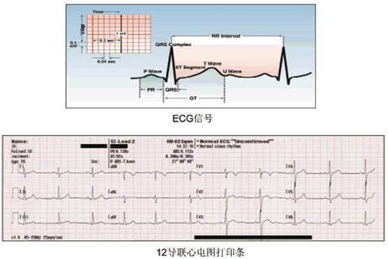

电极就位以后,就可以开始测量心脏的电性活动。图5显示的是典型的12导联ECG打印结果。横轴方向每个大正方形为200ms,每个小正方形为40ms。纵轴方向当增益为1时,每个小正方形相当于100μV,即0.1mV。增益为1时,最左侧的校准信号代表1mV CAL信号的10mm垂直偏转。1mV的CAL信号通常宽160ms。每个导联均体现在ECG带上,用以识别心脏特征的异常情况。

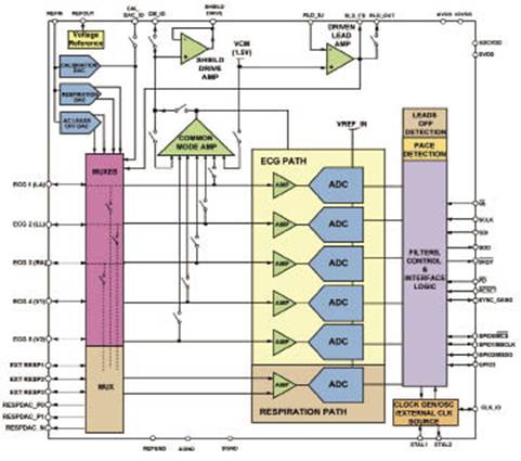

图6为ADAS1000功能框图,大致上标出了ADAS1000的重要元件。这是一个高度集成的模拟前端子系统,能够将ECG前端的元件数量从50个有源器件减少到只有1个。ADAS1000集成了重要元件,有助于简化设计,加速产品上市,这些元件如下:5个从输入到后端数字滤波器的独立ECG信号采集路径,1个“右腿驱动”电极,呼吸测量电路,1个片内脉搏检测算法、保护交流与直流的引脚,以及校准电路。
图6 ADAS1000功能框图
ADAS1000考虑到了ECG测量系统两方面的重要问题。一方面是主要生命体征的采集:ECG、可用于确定呼吸速率的胸阻抗以及脉搏检测。另一方面是保证测量精确可靠所需的其他功能。“右腿驱动”可用于改善共模抑制,从而获得更多的ECG信息。可选参考导联:共模可借此获得相关导联信息。快速过载恢复:心脏病专家希望除颤时能在一秒内完成快速过载恢复,ADAS1000即能满足这一要求。导联脱落检测:帮助临床医护人员了解电极何时从病人身上脱落。以及校准功能:正如之前提到的一样,医生可借此为主要信号的幅度提供参考。
ADAS1000是一种直流耦合系统,它采用了性能高达20位的ADC,以及后端片内数字过滤器,支持灵活滤波与吞吐量选项。ADAS1000固有共模抑制通常为110 dB,考虑到了我们之前所提到的问题。呼吸测量可在2个或4个导联上完成,从而提供不同层次的解决方案。除了片内起搏器脉冲检测算法之外,如果设计人员使用自己的算法,还可选用快速数据通道。

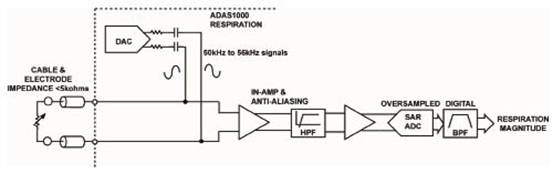

ADAS1000测量胸阻抗时采用的方法如图7所示,典型的呼吸测量电路由驱动电路和测量电路组成。ADAS1000的驱动部分基于DAC设计,在编程设置的频率下将两个错相交流耦合电流提供给一对电极。电流通过一系列电阻和电容传递至病人。交流耦合可将病人与直流电隔离开,并可通过向病人施加共模电压缓解焦虑。电流幅度由交流耦合电容值决定,用户可通过增大电容来增加病人的电流,同时增加信噪比。不过,同时也会产生更大的电压差分。载波电极间的阻抗等于电缆电阻之和,包括每个电极的除颤保护电阻,通常为1kΩ~10kΩ,电极与皮肤的接触阻抗,通常为50Ω~700Ω,以及身体的大块组织与电极间的阻抗,约为100Ω~500Ω。由于上述大阻抗的存在,目标是测量呼吸过程中出现的较小的身体阻抗变化。阻抗的峰峰值通常为0.2Ω~5Ω。
图7 典型的呼吸测量电路
