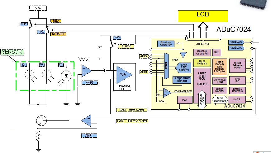

图1:基于ADI的ADuC7024的血氧仪电路框图。
上图给出了基于ADI的ADuC7024的血氧仪电路框图。ADuC7024血氧仪芯片。这个精密模拟微控制器的微控制器内核是ARM7TDMI,片内集成有8KB的SRAM和62KB非易失性flash/EE存储器。ADuC7024在单芯片内集成了一个MSPS、12位、多通道高性能ADC的数据采集系统、16位/32位MCU和Flash/EE存储器。ADC具有多达12个单端输入通道,另外还有4个ADC输入通道也可以和4个DAC的输出引脚复用。ADC可以工作在单端模式或差分输入模式下,其输入电压为0 V至VREF。低漂移带隙基准电压源、温度传感器和电压比较器完善了ADC外设设置。
这个方案具有低成本、小尺寸、具有出色的低灌注和自发抗干扰性能,以及高灵活性的。这个血氧仪芯片和一些模拟器件的成本要低于完整血氧仪OEM模块的成本。可以通过固件的定制满足用户应用需求,通过改变固件可以处理任何类型的通信、显示和操作接口,还可以改变血氧仪算法的参数来满足特殊应用需求,如睡眠研究、家庭遥测等。该解决方案是单颗芯片,只需很少量的前端调节电路,因此整个设备体积会非常小。

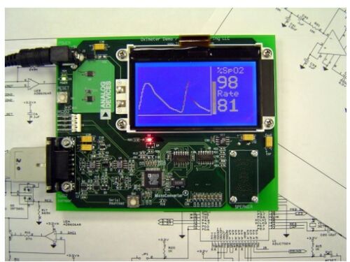

下图是ADI SpO2 演示系统。
图2:ADI SpO2 演示系统。
