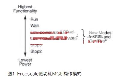

  操作模式
  低功耗的MCU有许多操作模式,每一个模式都为特定的功能而设计,这使最高效的性能和功率损耗达到权衡。多样的操作模式(运行,低功耗运行,等待,低功耗等待,停止2和停止3) 使一些设备 的功耗低到250nA 那样的水平,并且也能使医疗应用设备持续高效率的运作。使许多MCU的外围设备能够在低功耗运行模式下运行,在低功耗模式下提供适当的功能。灵活时钟源
  由于多种操作模式带来的好处,内部时钟(ICS)为低功耗方案的外围提供了提高或降低设备操作频率的能力。更高的操作频率导致运行模式下更高的功耗。根据应用的需求,在低频上运行使功率降低 大约500μA每MHz。ICS使嵌入式开发的设计者能更好地调节MCU的性能来优化功耗。

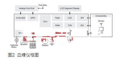

  使用飞思卡尔方案的葡萄糖检测仪设计
  前面描述的特性可以结合在一起在低功耗方面优化一个便携式医疗设备的设计,例如血糖仪(图3,图4)。
  低功耗振荡器可以被用来提供非常低的待机功耗并保持准确的时间,这就使血糖仪可用作保存准确的葡萄糖水平测量历史记录以备查询。
  使用灵活的操作模式和内部时钟(ICS),血糖仪固件可以设计成这样的情况: 当需要复杂的计算来进行一个葡萄糖测量时, 可以提高MCU性能来缩短处理时间,方便用户的使用。
  最后,时钟门控技术可以节约额外的功耗。这些技术的使用可以使一节电池的工作时间更长。它能够使开发者使用一节更小的电池,这样一来就增强了便携性,方便了用户的使用。
  混合信号集成
  对一个葡萄糖仪设计来说最重要的是进行葡萄糖测量中电化学反应中小信号分析的能力。一个分析步骤是要认识生物传感器电信号输出的峰值。利用模拟比较器(ACMP)外设,飞思卡尔的MCU能够在一个峰值达到时候的产生一个中断。
  下一步骤是需要准确定时的模拟数字转换器对葡萄糖试纸的线性衰减输出进行模数转换。 许多飞思卡尔器件都有一个特性丰富的 12比特模数转换器( ADC) ,它能使这些测量成为可能。ADC具有这些特性:比如自动比较和灵活的转换时间的设置,它们对于这种应用是很理想的。
  最后,8比特或32比特的CPU被用来进行数学分析。样品 (血液)和葡萄糖试纸之间的化学反应会产生一个线性衰减信号,需要几秒钟的时间进行处理。CPU使用时间平均或更复杂的IIR滤波对输入信号就进行一些滤波。平均值在沿着输入信号线性衰减的一些点上被采集,从这些点上就可以计算出线性衰减的斜率。就是这个斜率将直接和血糖水平数值相关联。
  在飞思卡尔MCU的片上集成模拟功能,为许多系统节约成本。一个明显的好处就是它降低了对外部IC的需求。这样一来就减小了BOM和板子的空间。同时,片上模拟功能也具有低电压检测和内部带隙参考电压的特性,这些能进一步降低成本。
  显示特性
  随着L系列具有集成LCD驱动的8位MCU的发布,飞思卡尔为便携式医疗设备提供了理想的显示功能。在这些设备上的LCD驱动具有以下的特性,它能够降低成本并为血糖仪提供更多的功能。
  首先,飞思卡尔增加了把任意MCU引脚功能配置成前线(segment)或背线(common)的能力。通过这种特性,信号布局可以被优化,从而使PCB板空间减小。这一特性也可快速适应LCD屏设计的变化,因为硬件的改变可以被软件升级来解决。在飞思卡尔的应用笔记(LCD驱动说明)中记录了一个灵活应用LCD驱动的例子,用户可以在www.freescale.com网站上下载PDF文档(文档号 AN3796)
  其次,利用LCD信号的X8 模式, 新的LCD驱动可以用更少引脚驱动更多的段码。通过这种功能,它仅需使用28个引脚(8×20) 就可以驱动160个LCD 段码。在许多同类竞争产品上,同样的功能需要44个引脚来实现。通过使用更少的引脚,PCB板的尺寸和连接空间被减小了,这使更多袖珍的便携式医疗设计成为可能。
  最后,LCD驱动有出色的低功耗的表现。低功耗在设计的每个方面均考虑到。最终结果是当LCD被连接到整个系统时,系统的功耗低到仅有1.5μA。这一表现,加上低功耗闪烁模式(当停止模式时显示闪烁的能力)使产品开发者能为他们的便携式医疗设计降低平均70%的功耗 。这将导致显著的电池使用寿命的延长,更进一步的在最终设备中改变需要的电池类型而节约成本。
  在血糖仪设计中,一个可视化的显示是必要的。它使病人能够读到测量结果。用飞思卡尔的S08L系列微控制器,可以用单芯片获得LCD显示功能和一流的低功耗性能。飞思卡尔也提供软件方案允许简单的LCD屏的定制和快速的LCD GUI开发 。此外,通过参考“ LCD驱动说明”参考设计,设计者可以减少他们总的开发时间。
  连接
  从血糖仪到计算机的信息传输能力对新的血糖仪的设计者来说是一个重要的选项。飞思卡尔的MCU集成了许多外设可以提供这类连接,例如:SPI,SCI和I2C, 这使得系统时间的数据传输得以实现。使用SPI,MCU可以容易地连接到ZigBee收发器来提供灵活的,低功耗的无线连接。
