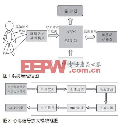

  本系统设计在硬件上由基于ARM7TDMI-S内核的微控制器LPC2478、重复可擦写低功耗U盘、点阵LCD显示器模块等组成心电动态采集存储仪;软件上则使用嵌入式实时操作系统mC/OSⅡ作为系统控制平台,提高了系统的可靠性。本系统可连续记录受检者24~48小时的心电图变化,检查期间由受检者随身携带而不影响其日常生活与工作,可长时间作动态连续监测记录,大容量的U盘和USB2.0协议的出现,使得数据的传输越来越方便和迅捷,这为便携式手持移动存储心电图设备提供了条件。该系统原理图如图1所示。
  系统实现
  系统主要模块框图如图2所示。由于电极采集到的心电信号属于强噪声背景下的超低频(0.5~100Hz)微弱信号(0.1~5mV),所以需要前置放大部分将微弱的心电信号高保真放大,并通过低通滤波、高通滤波及50 Hz陷波滤除干扰,才可以送往LPC2478的A/D 转换器AIN0进行A/D转换。

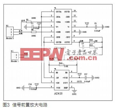

  前置放大电路的组成和电路图如图3所示。前置放大电路由输入跟随器、仪用放大器和右腿浮地驱动等三部分组成。
  (1)输入跟随器:提高输入阻抗、获取更多的心电信号,采用高精度运算放大器OPA4277,具有超低失调电压l0 V,超低失调偏移±0.1V,偏置电流最大为l nA。
  (2)仪用放大器:根据系统设计要求采用高精度仪用放大器AD620,输入失调最大为50mV,输入失调漂移为0.6mV/摄氏度,共模抑制比为120dB(G=10)。该放大器增益范围为1~10000,其放大增益关系式为:
  G=1+49.4k/Rg
  当G=10时,Rg为5.489k,取近似值5.5k。
  (3)右腿浮地驱动:把混杂在原始心电信号中的共模噪声提取出来,经过一级反相放大后,再返回到人体,相互叠加,以减少人体共模干扰的绝对值,提高信噪比,主要应用高精度运算放大器OPA4277。

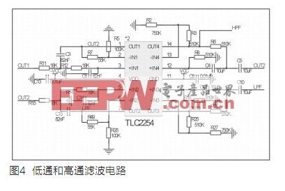

  高通与低通滤波电路
  由于心电信号属于低频信号,为了去掉高频干扰,还须通过低通滤波。低通滤波器采用归一化设计的四阶低通滤波,截止频率为100 Hz,在频率转折处有足够的陡度,避免高频信号的干扰。考虑到元件的误差,设定截止频率为110Hz。低通和高通滤波电路如图4所示,放大器采用低功耗低噪声的运算放大器TLC2254。每通道供电电流为35mA。
