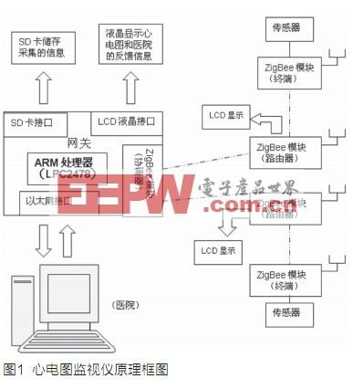

  嵌入式无线传感心电图监视仪硬件部分主要包括主控、电源及复位、LCD显示屏、ZigBee协调器、ZigBee路由器、ZigBee端点、传感器及放大滤波调理电路、SD卡存储、10/100以太网等9个功能模块。硬件设计框图如图1所示。

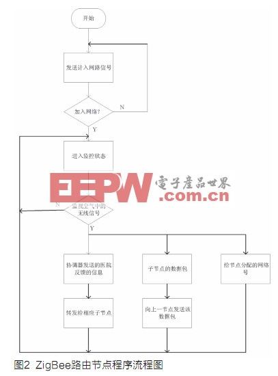

  ZigBee路由节点的程序流程图如图2所示。
