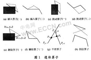

(3)插入算子。设计了两种插入算子。第一种是有针对性的,即在连线穿过障碍物的两个转向点之间插入一个或多个转向点,使产生的路径避开障碍物,如图1(a)所示;第二种是一般意义上的插入,以一定概率插入一个随机产生的转向点,如图1(b)所示。
(4)扰动算子。同样设计了两种扰动算子,第一种只选取路径不可行的转向点来进行小范围的调整,使其路径可行,如图1(c)所示;第二种是不管路径是否可行,任意选取一个位置,以概率pm对其转向点坐标进行调整。在进化初期,不可行的解数量较多,调整的范围大一些。在进化后期调整范围逐渐缩小,如图1(d)所示。
(5)删除算子。建立一个存储空间REC,在一条路径中,如果点(xi-1,yi-1)与点(xi,yi)的连线经过障碍物,但(xi-1,yi-1)与(xi+1,yi-1)的连线不经过障碍物,则将点(xi,yi)添加到REC中。如果REC不为空,则从中随机选取一点删除(见图1(e));否则,在路径中任意选取一个路径点,以概率pd进行删除,如图1(f)所示。
(6)平滑算子。平滑算子只对可行路径中最大的拐角进行操作,如图1(g)所示。删除拐角α的顶点pj,依次连接点pj-1,p1,p2,pj+1构成可行路径段序列pj-1p1→p1p2→p2pj+1。
(7)倒位算子。随机选取路径中两个中间转向点,颠倒之间的转向点。倒位算子可使路径发生急剧变化,对于转向点较多的路径会有积极的意义。通常的交叉和变异算子不易取得此种效果,而且倒位算子能修正遗传进化过程中可能出现的基因误差,如图1(h)所示。

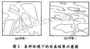

在算法的初始阶段,由于转向点较多,因此删除概率应当取大一些,这样可以使转向点数量减少,从而缩小路径的长度;但在算法后期,路径点已经较少,再使用较大的删除概率,容易使算法陷入局部解,且收敛到最优解的概率大大减少,因此进化后期的删除概率应减少,保证路径的多样性。初始删除概率选0.8,大约20代以后,选取0.1,而扰动算子1和插入算子1的概率始终为0.8。选取两种不同的环境(见图3),分别运行上述算法各10次,选出效果最好的路径显示在图3(a)、图3(b)中。从图3中可以看出,改进后的遗传算法对各种环境都有良好的适应性。其中,图3(a)的情况最简单,只用了19代就得到了最优结果;图3(b)进化了36代后;收敛到最优解。

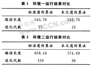

为了与标准遗传算法的性能进行对比,分别使用本文算法和标准遗传算子对环境一和二进行实验。标准遗传算法的选择采用锦标赛选择法,其交叉概率、变异概率与本文算法相同,运行结果如表1和表2所示。
从表1,表2中数据可以看出,不管是运行时间,还是收敛的路径长度,本文算法都优于标准遗传算法。主要是由于本文算法针对规划路径有针对性地设计了新的遗传算子,从而加快了进化的速度,更容易收敛到最优解。
