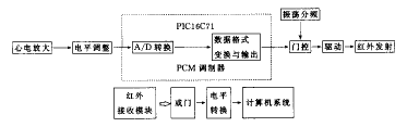

系统采用PCM-ASK调制方式。即第一次调制采用脉冲编码调制,第二次调制采用幅度键控调制。PCM调制具有精度较高、抗干扰性较强的特点。ASK调制,既可以提高抗环境光、抗电磁干扰的能力,又可以通过选择不同的副载波频率,实现多套遥测系统在同一地区同时工作,而不会互相干扰。而且,由于红外发射管工作于开关状态,不仅能降低发射管的功耗,减小发射机的体积、重量,增加作用距离,得到较长的工作时间,同时,ASK调制方式调制线路简单,实现容易,便于晶体稳频,提高系统的可靠性。接收端解调后,数据直接进入计算机的串口,使硬件结构大为简化,且使用方便。
PCM调制器采用单片机实现,由它完成信号采样、A/D转换、数据串行输出。经比较,我们采用了MICROCHIP公司生产的PIC16C71。它是一种低成本、低功耗、高性能、带片内A/D转换器及程序存储器的8位单片机。其指令结构精炼,速度快,体积小,为18脚封装,有4个模拟输入通道,13个I/O口,4个中断源,在5V电源、主频为4MHz的情况下,工作电流小于2mA。
接收端选用集成化红外接收模块TEMS5380作为红外接收部分。它集红外接收、转换、滤波、放大、整形、解调于一体,具有体积小、灵敏度高、功耗低、工作可靠、调试方便的特点[2]。它的中心频率为38kHz,可传输数据的速率达3000波特,系统组成方框图如图1所示。
图1 系统组成方框图
系统的工作过程如下:心电放大器及电平调整电路将心电信号进行放大并调整到A/D转换器所需的电平。单片机以200Hz的采样率对心电信号进行采样、A/D转换,并按串行通信的格式将A/D转换的结果附加起始位和停止位进行移位输出。其中,1位起始位,8位数据位,1位停止位。码速率为2400bit/s。为了便于识别起始位,传输上述10位码后,紧接着传送停止位,直至进行下次A/D转换。串行输出数据控制门控电路工作。振荡分频器产生副载波频率,当串行数据码为高电平时,门控电路打开,副载波信号通过门控电路,驱动红外发光管发光。驱动电路为VMOS管,它的开关特性好,输出电流大,电路简单。
红外接收模块接收到信号后,经转换、滤波、放大、解调、整形,输出串行数据流。为了增大系统遥测范围,在发射端串联了6个红外发射管,而在接收端并联了4个红外接收模块,其方位彼此错开。红外接收模块输出由或门相加,然后经电平转换,变成串行通讯所要求的电平,由计算机串口输入计算机,进行分析处理。
计算机工作于两个模式:实时监护模式和数据回放模式,在此之前可以输入被试者资料。在实时监护模式下。显示器实时显示心电波形及心率。当检测到异常心电图时,计算机发出声音报警。在任意时刻按存储键可以将按键前50秒的数据存储至硬盘中,在一次监护过程中至多能存储21分钟的数据。若按下冻结键,心电波形被冻结在屏幕上,可以把心电波形打印出来,此后可以按继续键继续监护或按退出键退出监护模式。退出监护模式时,可以把分析结果显示出来。
在回放模式中,输入文件名,可以自由选择存储在硬盘中的任意一段心电数据进行波形回放,或将数据通过网络输至救护中心,供专家进一步分析诊断。

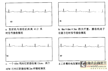

发射端心电放大器±5V供电,红外发射管用+9V供电,其余部分用5V供电。接收端用+5V供电。红外发射管工作电流为34mA。系统的遥测距离达41m,在8m×6m×3m的大厅里,无论发射部分和接收部分处于何方位均能正常接收。在较强照明灯和强电磁干扰情况下均可靠运行,信号波形清晰,说明系统具有很强的抗环境光和电磁干扰的能力。
图3 实验结果
