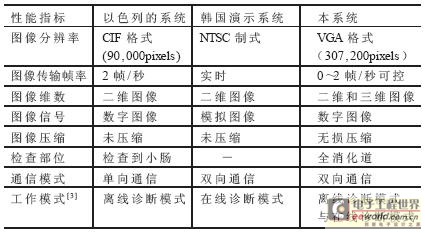

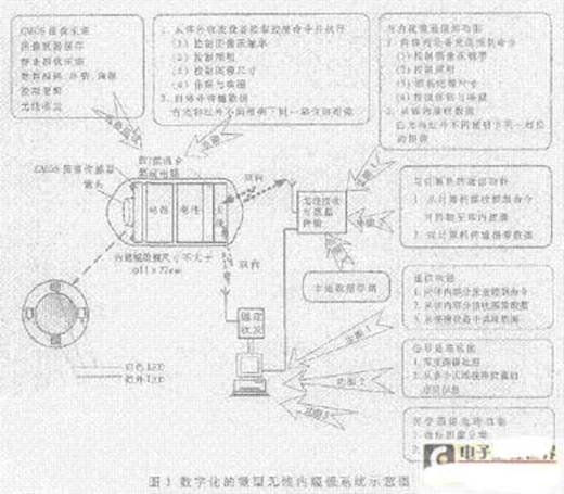

表1 是上面介绍的三个系统主要性能指标比较。如表1 所示,本系统与其它两种无线消化内窥镜系统相比具有如下特点:(1) 采用带数字图像输出的低功耗CMOS图像传感器,图像尺寸最大可达VGA 大小,比以色列人研制的小肠胶囊内窥镜图像大约四倍;(2)能实时观察病人消化道图像,图像帧率为2 帧/秒;(3)利用各种能源的管理与控制实现全消化道检查;(4)提供三维深度内窥图像数据;(5)采用双向数据通信;(6)内窥图像的压缩率以及图像尺寸可控;(7)体内无线收发的数字式内窥镜胶囊摄像装置内电路的工作状态能受外部控制,以延长体内电池的寿命;(8)该数字式无线内窥镜系统提供三种可供选择的系统工作方式[3]:在线工作模式、离线工作模式以及在线与离线结合模式。数字化的微型无线内窥镜系统示意图如图1 所示。
表1 三种无线内窥镜系统性能比较
注:“-”表示未公开

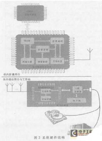

如图2 所示, 整个系统的硬件结构由三部分组成:(1)体内胶囊部分:包括具有无线收发的数字式内窥镜胶囊摄像装置内的所有电路;(2)体外便携式部分:包括便携式无线接收与数据传输装置内的所有电路;(3)体外工作站部分即计算机控制与处理装置:包括计算机与体外无线收发器和数据存储电路板。下面分别针对这三部分的电路结构进行分析。

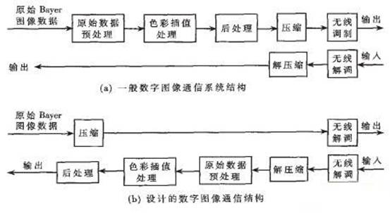

(3)CMOS 图像传感器的数字图像输出格式不采用RGB,而直接采用原始的彩色Bayer 格式,这样在无损图像压缩模块中能得到更好的压缩比[5 ~6],以降低通信带宽和无线收发器的总发射能量。采用这种方法即使不进行压缩,按最大2 帧/ 秒的速率计算,通信的最大原始信号数据码率为640×480×8×2=4 915 200 比特/ 秒,码率只有采用RGB 格式的1/3;
(4)系统采用如图3(b)所示的数字图像处理流程。胶囊内只有压缩和无线调制两个模块,比采用图3(a)所示的一般数字图像处理流程少了三个模块,减小了胶囊内电路的面积和功耗;
图3 CMOS图像传感器/输出数字图像的处理流程图
(5) 根据患者情况的不同可以控制CMOS 图像传感器在不同时期输出不同尺寸的图像、调整压缩比以及帧率,以降低功耗和通信带宽。

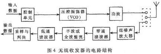

本方案中提出了一种无频率综合器的无线收发器的电路结构,如图4 所示。这在电路设计的高层次阶段保证了整个电路的低功耗。
