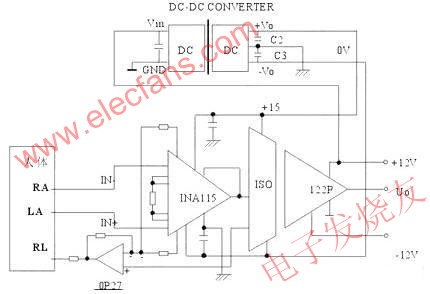

1.心电检测电路的应用
图1 所示为普通型的心电检测电路
此电路是由ISO122与INA115等组成的人体心电检测电路,该电路完全可达到医疗器械使用要求,即输入阻抗低、漏电流小、检测精度高和人体安全等指标。输出信号由ISO122隔离传输到后置放大电路,实现人体信号与输出及电源的隔离放大,采用隔离型DC-DC模块供电可有效非曲直抑制周围环境的电磁干扰和消除接地环路等。

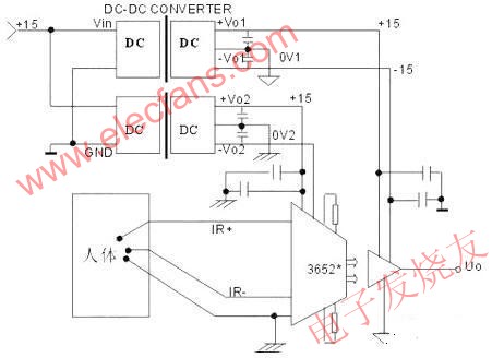

2.病人ECG监护电路
图2 为病人ECG监护电路
此电路是3652在病人ECG监控系统中的一个应用。此电路是一个平衡输入的接法,其共模和差模输入的阻抗都很高,可大大减小在监护设备中经常遇到的引线阻抗干扰不平衡所引起的共模噪声干扰的问题。由于使用了DC/DC变换器G1515S-1W,使得3652与病人接触的地线与输入电源线真正隔离开了。此外,3652在输入和输出之间允许连续隔离电压为2000V,允许隔离非周期脉冲电压达5000V,这样就可以保护病人的安全。

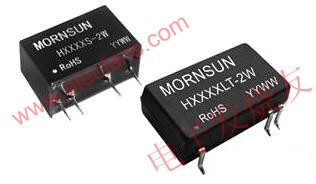

金升阳公司的6000VDC隔离系列产品(图3)采用了以上2种应用电路,其产品完全符合医疗电源的各项规格,并通过了IEC601标准中的各项医疗认证。其隔离电容值极小(≤10pF),漏电流小,安全且有保证。
图3 金升阳公司的6000VDC隔离系列产品
