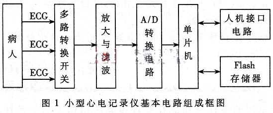

图1是小型心电记录仪的基本电路组成框图,该电路中全部芯片均采用低功耗芯片。

从图1可以看出,记录仪的设计分为模拟心电信号的检测、放大与滤波、数字心电信号的存储与处理等部分。即通过导联输入心电信号,经放大与滤波、A/D转换后得到数字化的心电信号,送入单片机系统,由软件完成QRS波检测、处理以及存储,最后通过人机接口电路将心电波形显示在LCD屏幕上,或通过RS232接口送出检测的波形数据到微机中,供医生分析诊断。现分别加以介绍。
2.1 模拟心电信号的检测放大与滤波
将Ag-AgCI电极贴在病人左臂、右臂和大腿上,从体表获得的心电信号经高精度、低功耗CMOS运放LMC6035构成的前置放大器放大后,构成标准的Ⅰ、Ⅱ、Ⅲ导联输入ECG信号由模拟多路开关CD4052进行切换;选中的那一路ECG信号由低功耗仪器放大器AD620放大,经5阶全极点无直流误差的低通滤波器MAX280滤除高频干扰,再经一个用LMF90芯片设计的50Hz陷波器进一步抑制电源干扰后,加到全自治式A/D转换器M12L458上进行A/D转换,从而得到数字化的心电信号。

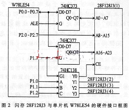

2.2.1 大容量闪存28F128J3与单片机W78LE54的硬件接口
由于28F128J3需寻址16M字节空间,需要24根地址线,但8位单片机W78LE54只有16根地址线,可直接寻址64K字节空间,因此,低16位地址(A0~A15)与单片机地址线正常相接,通过P0口外接低功耗高速8D锁存器74HC377扩展高位地址线(A16~A23),使单片机的寻址能力达16M字节,4片28F128J3的片选信号Y0~Y3由P1口通过74HCl38译码器产生。具体电路连接框图见图2。
