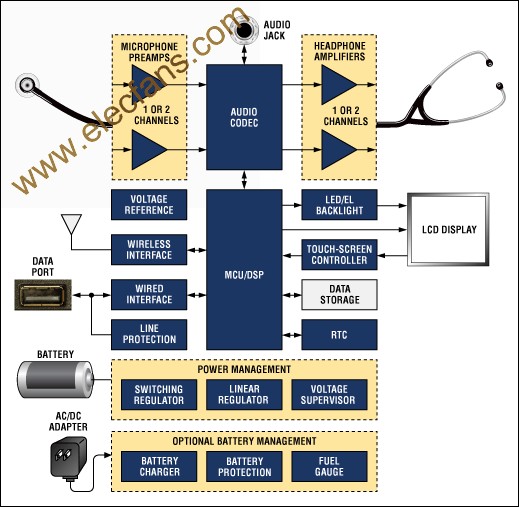

  音频信号通道
  数字听诊器的主要单元是声传感器、音频编解码器和扬声器。声传感器将声音转换成模拟电压信号,这是信号链路的关键。它决定了数字听诊器的诊断质量,而确保用户获得与声学听诊器相同的体验。
  需要对模拟电压进行调理,并通过音频模/数转换器(ADC)或音频编解码器将其转换为数字信号。有些数字听诊器带有消噪声功能,需要另一个声传感器或麦克风记录环境噪声,然后经过数字输出消除噪声。这种方案中,需要使用两个音频ADC。
  数字听诊器原理框图。
  一旦转换成数字信号,即可利用微控制器单元(MCU)或数字信号处理器(DSP)进行信号处理,包括环境噪声抑制和滤波,限制心脏和肺部声音信号的带宽范围。处理后的数字信号通过音频数/模转换器(DAC)或音频编解码器再转换成模拟信号。
  在输出到扬声器之前,利用耳机放大器或扬声器放大器对音频信号进行调整。可以在听诊器的管叉处放置单声道扬声器,放大后的声音通过双声管传递到耳朵。另一种方案是采用双声道扬声器,每个听筒末端放置一个。考虑到这里的声音信号频率较低,扬声器的频响特性接近于重低音扬声器。根据不同设计方案选择使用单路或两路扬声器放大器。
  听诊器必须对20Hz至400Hz心脏发出的声音和100Hz至1200Hz肺部发出的声音信号保持较高的灵敏度。注意,不同厂商可能规定了不同的频率范围,可以利用DSP算法滤除频率范围以外的信号。
