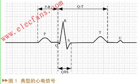

  心电信号
  一个典型的心电信号如图1示,它由P波、Q波、R波、S波和T波组成,在诊断过程中可以根据这些特征波的间隔幅值以及P-R间隔、S-T间隔和Q-T间隔判断病人病情。

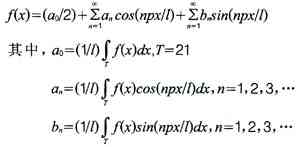

  若一个函数满足狄里赫利条件,则可以将它展开为傅立叶级数的形式。傅立叶级数的三角函数形式定义如下:
  狄里赫利条件充分条件:
  (1)函数在任意有限区间连续,或只有有限个第一类间断点(当t从左或右趋向于这个间断点时,函数存在有限的左极限和右极限);
  (2)在一周期内,函数存在有限个极大值或极小值。

  三角波数学模型建立如下:
  为方便计算,将此函数展开为傅立叶级数的形式:
  式中,
  正弦波数学模型建立
  正弦波建立模型如下:

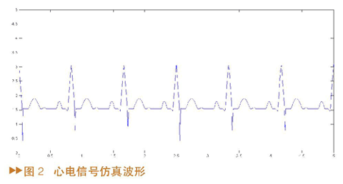

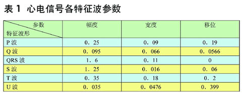

  仿真结果分析
  通过上述仿真方案,仿真心电信号各特征波参数如表1示,心电信号仿真波形如图2示。

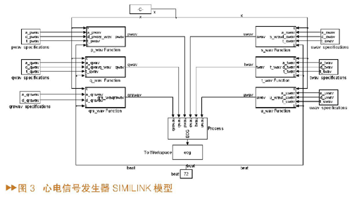

  心电信号发生器实现
  设计方案中将心电信号看作是由各个特征波组合在一起的波形,这些特征波包括P波、Q波、QRS波、S波、T波和U波。仿真设计过程中,Q波、QRS波和S波用三角波实现,P波、T波和U波用正弦波实现。
  心电信号发生器的设计采用七个模块实现,其中六个模块的功能是实现特征波,一个模块用来合成各个特征波,实现心电信号的仿真。设计结果如图3。
  如图3示,每个心电信号特征波产生模块均有一个各自的特征波参数输入,这些参数包括幅度、宽度和移位。另外,6个心电信号特征波形产生模块有2个公共输入,分别是产生心电信号的长度x和心跳周期beat。显而易见,该心电信号发生器的SIMULINK模型可以通过改变心电信号参数,方便地得到所需的心电信号。

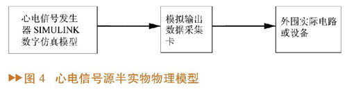

  实时心电信号的产生
  设计方案中,采用SIMULINK设计的心电信号发生器产生数字仿真心电信号,通过研华公司(Advantech)的模拟输出数据采集卡PLC-812PG的D/A转换器引出,生成实时心电信号,具体原理框图如图4。
  MATLAB Embedded Function模块只支持二维矩阵运算,因此在实时心电信号输出时要注意二维数据到一维数据的转换,即采用一个二维矩阵到一维矩阵的转换模块。
