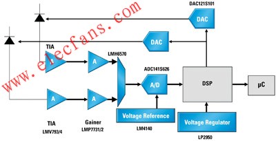

  反补偿运算放大器最适合使用在电流-电压转换(跨阻)电路。在医疗仪器中,其中一个最普遍的应用是测量血细胞中的含氧量,称为SPO2或饱和或外围氧气。图1所示为SPO2模块的框图,当中的反补偿放大器(TIA)用来将来自光二极管的电流转化成电压。
  图1 SPO2模块的典型框图

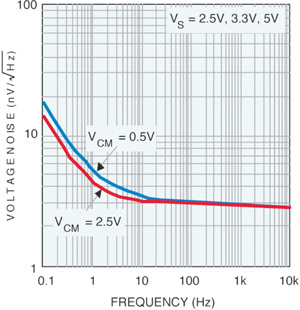

  假设您打算利用美国国家半导体的LMP7731来推算峰到峰(0.1到10Hz)电压的噪声量,首先,在指定频带内的频率范围中选择出一个点,例如是1Hz,那对比曲线时的数值便是5.1nV/√Hz (图2),然后用下列的数式来计算噪声的根均方值(RMS):式 1: enrms="enf"√ln(10/0.1), 当中 enf 是在 1Hz 下的噪声通过以上的数式可得出10.9nV的总根均方值噪声,如要计算出峰到峰噪声,只需将这根均方值乘以6.6,这样便可得出72.2nV。这个估算的结果相当不错,它与数据表中列出的规格78nV很接近。
  图 2 LMP7731的输入电压噪声与频率的关系频率、电压噪声
  假如数据表中的电压噪声密度图没有表示在1Hz下的噪声值,那您可以使用下列简单的方程式(数式2)来推算某频率下的数值。
  式2:en=enb*√(fce/f)
  当中enb是宽带噪声(通常是在1kHz时的数值),而fce 是1/f拐点,至于f是所关注的频率,在我们的个案是1Hz。
  举一个例子,美国国家半导体的LMV851在10kHz下的宽带噪声为10nV/√Hz。为了计算出根均方值噪声,首先要从图表决定出1/f拐点(fce)的数值。使用数据表中的电压噪声密度图,这样便可找到fce大约等于300Hz。之后,使用以上的数式便可计算出en=10*√(300/1)=173nV√Hz,而这便是在1Hz下的电压噪声,最后将这数值代入数式1中并将结果乘以6.6,便可得出2.4μV的峰到峰噪声量。

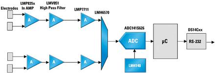

  通过以上的捷径和一个14位的ADC,这个例子得出feff= 0.007813*f-3dB。对于图3中可配置增益为10的运算放大器(LMP7711来说),在-3dB时的频率为1.7MHz。这样,最大带宽(处于1/2个LSB误差)便等于0.007813*1.7E6=13.3kHz。
  图 3 便携心电图仪的框图
