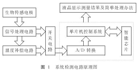

  整个仪器系统由酶电极传感部分、信号调理(电流电压转换、放大滤波部分)、温度补偿部分、液晶显示部分、单片机、智能芯片组成,如图1所示。滴血在酶电极后产生的微电流较小,只能达到微安量级,不便于测量和分析,所以将其先转换成电压信号,然后再进行电压放大。由于来自电源和各种因素干扰信号产生的系统噪声影响测试精度,因而应设计滤波电路去除干扰信号,使得测试更加精确。经过处理后的电压值传送给内置A/D 转换的单片机MSP430中,单片机经过计算得出血糖的浓度值,再利用液晶将结果显示出来。

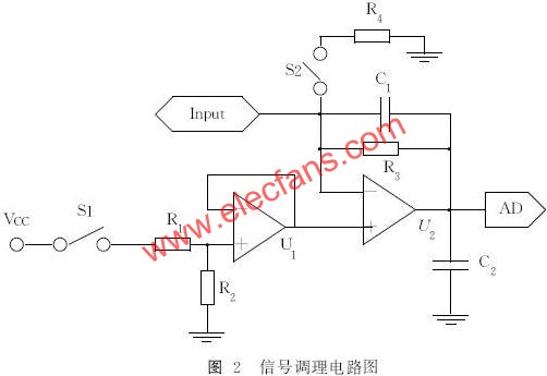

  检测系统中信号调理电路如图2所示。仪器开机上电后,单片机控制多路开关S1闭合,前级运放输入为R1和R2分压值,设定为0.4V。根据跟随器和理想运放特性,此时后级输出不变也为0.4V,经过A/D 变换输入单片机,控制显示屏显示“请插入试纸”。当系统插入血糖试纸时,S2闭合,R4引入电路。后级运放构成同相放大器,调整R4使电路输出值为0.6V。经过A/D 变换输入单片机,并控制显示屏显示“请滴血”。滴血后产生的电流信号从“Input”输入,输出电压信号突变并变换后输入单片机,反应结束后根据电压变化计算出血糖值并显示。

  患者开机后只需按照提示即可完成测试全过程,操作界面简捷、友好。根据测试调理的输出电压如图2所示,可知从滴血后20s左右反应趋于平稳,患者在正确操作步骤下测试时间不超过25s。由于采血采用虹吸试纸,单次采血量仅需约3~ 5μL。选用MSP430系列低功耗单片机,仪器可根据测试过程中电压的变化,在取出试纸后自动断电,有效地节省能耗。

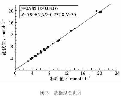

  为验证该血糖检测仪测定数据的真实可靠性,在山西大学第一医院研究室进行了临床测试。分别用智能血糖仪和意大利大型生化分析仪(BT?3000)对血糖浓度不同的测试样本进行检测。检测结果表明:二者具有很好的一致性,高血糖值处误差比低血糖和正常血糖处大,需要进一步标定和校准。把大型生化分析的测试值作为标准值,30组测试结果如表1所示。对测试数据进行回归分析,拟合结果如图3所示。回归方程为
  式中:回归系数b=0.9851,截距a=-0。0806,相关系数R=0。9962,标准差SD=0。2378。
