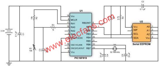

图1:在该医疗数据记录器应用中,MCU的I/O引脚可以用于对EEPROM和传感器供电。
      让我们以一个基于MCU的数据记录医疗监视器为例来说明如何最大程度地降低整个系统的功耗,这个监视器包含了传感器、EEPROM和电池(见图1)。在实际应用中,传感器可以测量温度、氧饱和度、血压、血糖浓度或许多其他量的测量。该医疗设备将用于监视患者在几个小时或更长时间内的病情。在该示例中,MCU每隔2秒获取传感器读数、对传感器数据进行换算、将数据存储到外部EEPROM存储器中,然后等待下一个传感器读数。如果不需要考虑功耗,则可以一直对EEPROM、传感器及其偏置电路供电。但是,由于它是便携式医疗设备,高效使用可用电源是非常重要的。那么,怎样做才能降低此类系统的功耗呢?解决方案是让MCU在不需要这些外设时通过程序控制关闭它们。如图1所示,设计人员可以利用MCU的I/O引脚和一些代码字节,在需要时对EEPROM和传感器供电。由于所选MCU的I/O引脚最高可以提供20mA的电流,因此切换电源不需要额外的元件。
