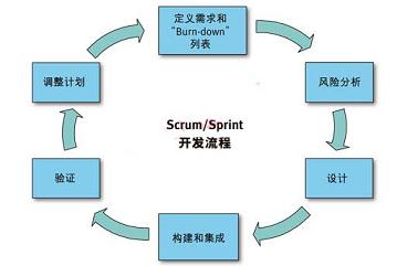

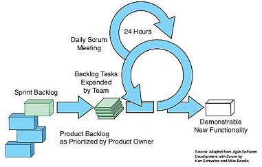

图5  在“Scrum/Sprint”流程中,启动项目只需要高级系统架构和规范。
  图6——项目小组为循环周期中的每个“Sprint”确定“Sprint待办事项”工作任务,并对其进行扩展和分配。然后,项目小组在日常的”Scrum“会议上评估进程,并消除相关障碍。小组在每个“Sprint”终止时向客户交付产品功能。

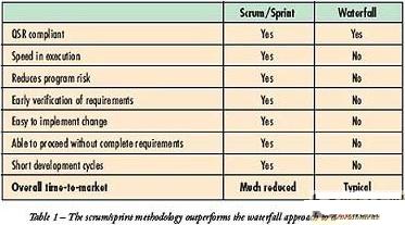

  在Scrum/Sprint流程中,我们仅要求高级系统架构和规范即可启动项目。我们将项目细分为4~6个星期长的“Sprint”。在每个 “Sprint”中,我们可确定我们认为流程将会要求的所有任务,并将其置于“燃尽”列表(burn-down list)中。图5与图6显示了相关流程图。HEI在全公司范围内使用Scrum/Sprint开发流程,不仅将我们的开发进程加快了30%,而且还使我们提前数月完成了新产品的实施。表1对瀑布式开发与Scrum/Sprint开发方案进行了比较。
