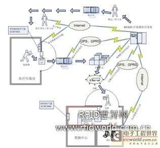

  (3) 结构及组成
  拓扑图
  医疗废物RFID监控系统从系统结构上分为四个互相关联的部分,分别是环保局固废处部分、中转中心部分、焚烧中心部分、移动办公平台。
系统组成图
  医疗废物RFID监控系统从系统的组成上来看由8个子系统组成,分别是数据应用平台、监控中心可视化平台、GPS收运车辆路线实时追踪系统、收运车辆RFID电子关锁系统、视频监控系统、RFID医疗废物焚烧核对系统、医疗废物电子联单系统、收运车辆RFID管理系统。
                                                                                                                                          系统运作流程图
医疗废物RFID监控系统的主要运作流程:
  医疗废物电子联单生成→派车任务单生成→出车→收取医疗废物(视频开始监控收取过程)→医疗废物周转桶称重(称重重量实时上传到系统,同时分配RFID标签信息)→废物装车(收运车开锁记录开锁信息并实时上传系统)→运输(GPS定位系统定时传输车辆所在位置)→中转中心(中转中心上传收运车辆到达时间、已收取废物分配时间)→运输(GPS定位系统定时传输车辆所在位置)→焚烧中心(上传车辆到达时间)→接收需焚烧废物(开始视频监控操作)→进入焚烧流水线→进入医疗废物周转桶重量比对环节(信息上传焚烧中心监控室,处理结束,信息上传系统)→流程结束。

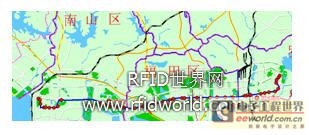

  (5) GPS收运车辆路线实时追踪系统
  GPS收运车辆路线实时追踪是GPS定位导航监控技术为基础主要由车载终端(包括微型工控机、GPS接收模块、GPRS通信模块和电源等)和监控数据中心DSC(TCP/IP的网络服务器)两部分组成。
  车载终端的GPS模块实时接收全球定位卫星的位置、时间等数据,一方面发送给车内的微型单板计算机,得到车辆的当前位置并且在电子地图上显示;另一方面,数据将通过GPRS终端模块发送到远程监控中心服务器,使得监控中心能实时得到所有车辆的位置信息,给车辆的安全监控提供了基础。
