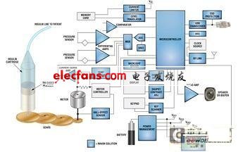

胰岛素泵是一种便携式医疗设备,图1中设备,胰岛素泵还必须包含全面的自检和故障显示功能,从而需要额外电路以及使用具有自检功能的器件。

图1:胰岛素泵系统功能框图;美信可提供蓝色部分的解决方案。
